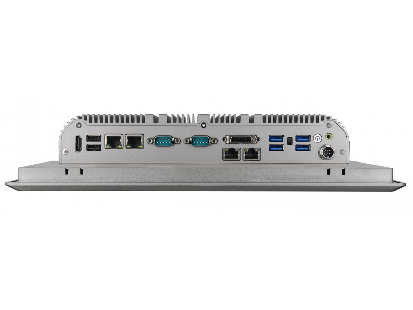

- 6xCOM

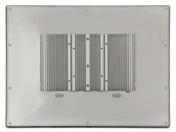

Технические характеристики панельного компьютера IFC-815C
Диагональ экрана | 15.0 ″ |
Разрешение | 1024x768 |
Яркость, кд/м2 | 400 |
Контрастность | 800:1 |
Цветность | 16,7 млн |
Угол обзора | 89°/89°/89°/89° |
Тип сенсора | ёмкостный |
Процессор | Intel Celeron J4125/J6412/N100, Intel Core i5/i7 8th/10th/11th |
Объем ОЗУ, Мб | 8000 |
Максимально возможный объем ОЗУ, Мб | 64000 |
Тип ОЗУ | DDR4/DDR5 |
Место под жесткие диски | 3 |
Интерфейс накопителя | SATA, NVME |

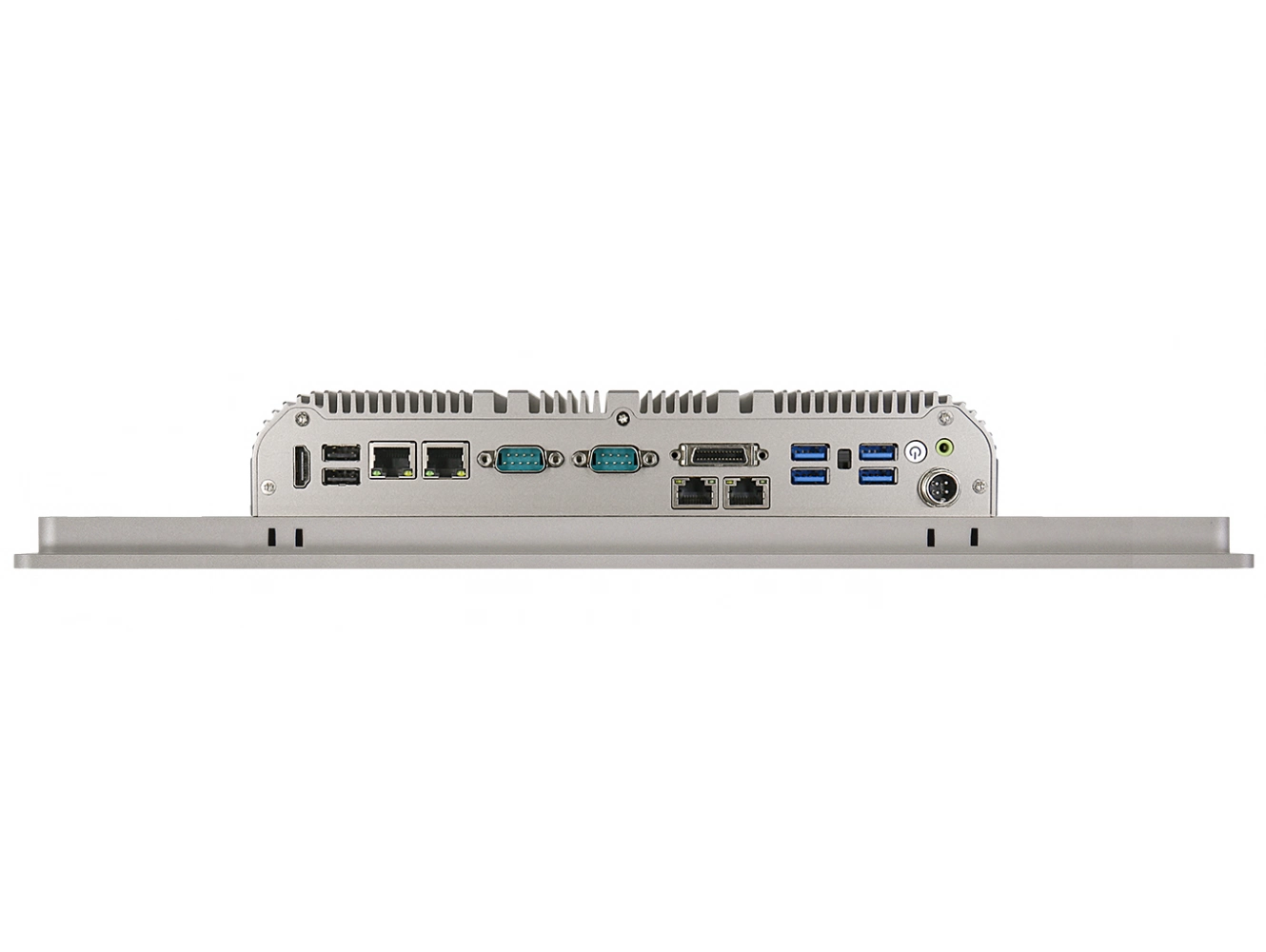

USB хост | 4xUSB2.0, 2xUSB3.0 (J4125/J6412) 2xUSB2.0, 4xUSB3.0 (8th/10th/11th generation intel Core i5/i7) |
Ethernet | 2x2.5 GbE RJ45 Intel i225V (4x2.5GbE RJ45 Intel I225v Optional) |
Последовательный интерфейс | 2xDB-9 COM1 и COM2, RS232/422/485 4xRS232 3-wire COM3, COM4, COM5, COM6 |
Wi-Fi | опционально |
Линейный аудио выход | Есть |
Микрофонный вход | Есть |
HDMI | есть |
Аудио | Realtek ALC662 |
Вес (нетто), кг | 4 |
Напряжение питания | 9V-36V |
Потребляемая мощность, Вт | ≤28 |
Сертификаты | CE, FCC, RoHS |

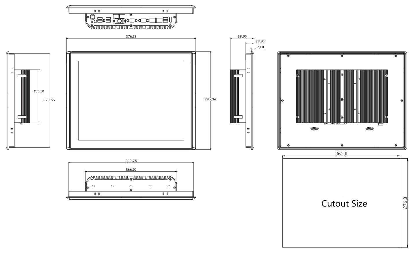

Габариты панельного компьютера IFC-815C
376.13x285.34x68.90 мм
