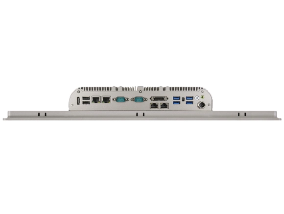

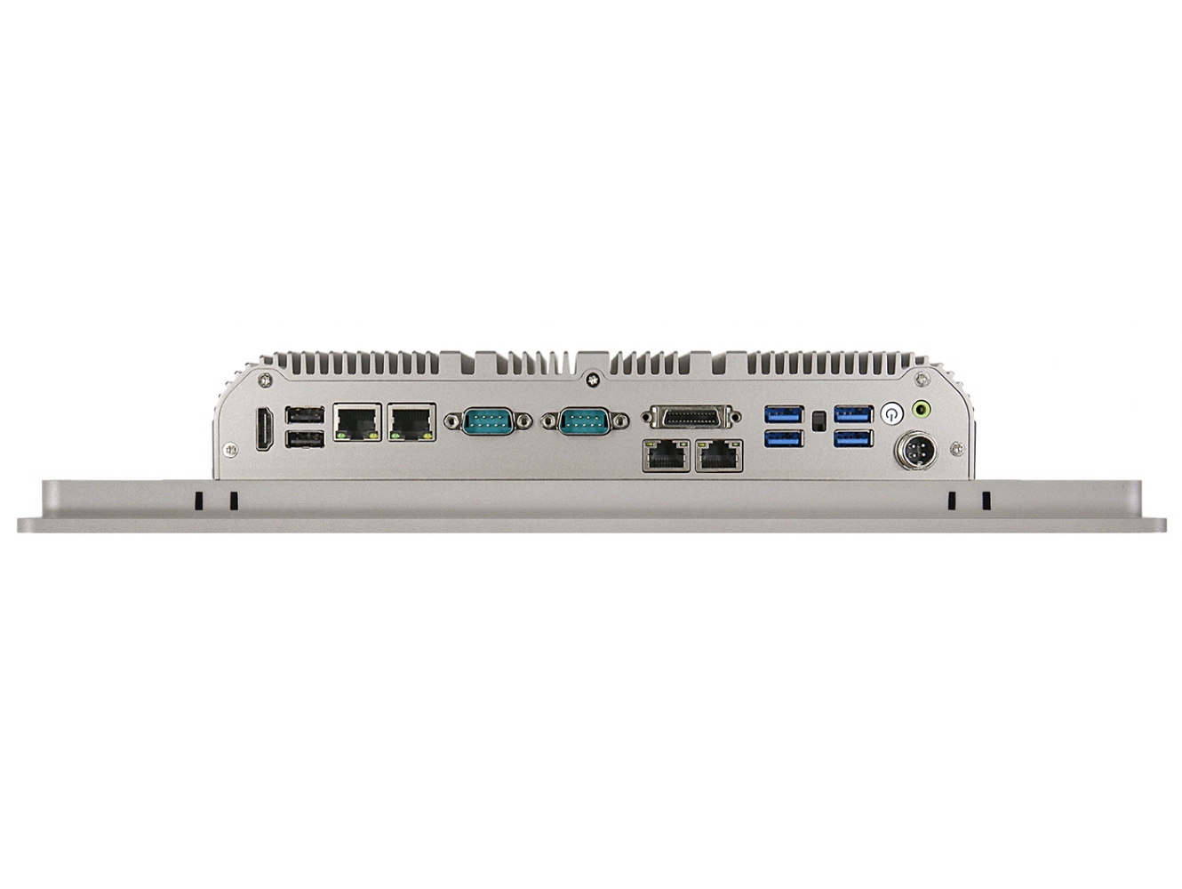

USB хост | 4xUSB2.0, 2xUSB3.0 (J4125/J6412) 2xUSB2.0, 4xUSB3.0 (8th/10th/11th generation intel Core i5/i7) |
Ethernet | 2x2.5 GbE RJ45 Intel i225V (4x2.5GbE RJ45 Intel I225v Optional) |
Последовательный интерфейс | 2xDB-9 COM1 и COM2, RS232/422/485 4xRS232 3-wire COM3, COM4, COM5, COM6 |

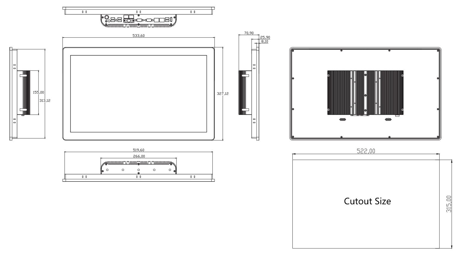

Габариты панельного компьютера IFC-821WC
533.60x327.12x70.90 мм
