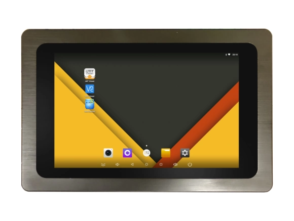

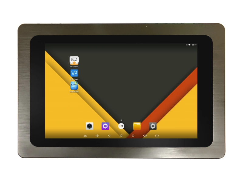

  • 10.1" промышленный панельный компьютер с процессором Cortex-A53 1.5 ГГц
  • Дисплей с разрешением 1280x800 и резистивный сенсор
  • Полностью готов к работе
  • Hапряжение питания , в комплекте идет блок питания 220VAC - 12 VDC

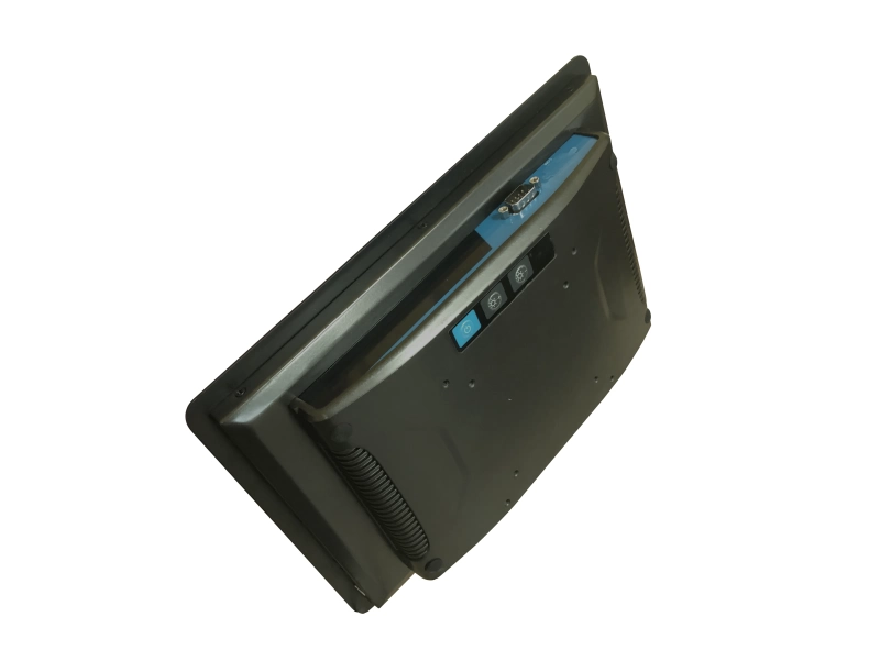

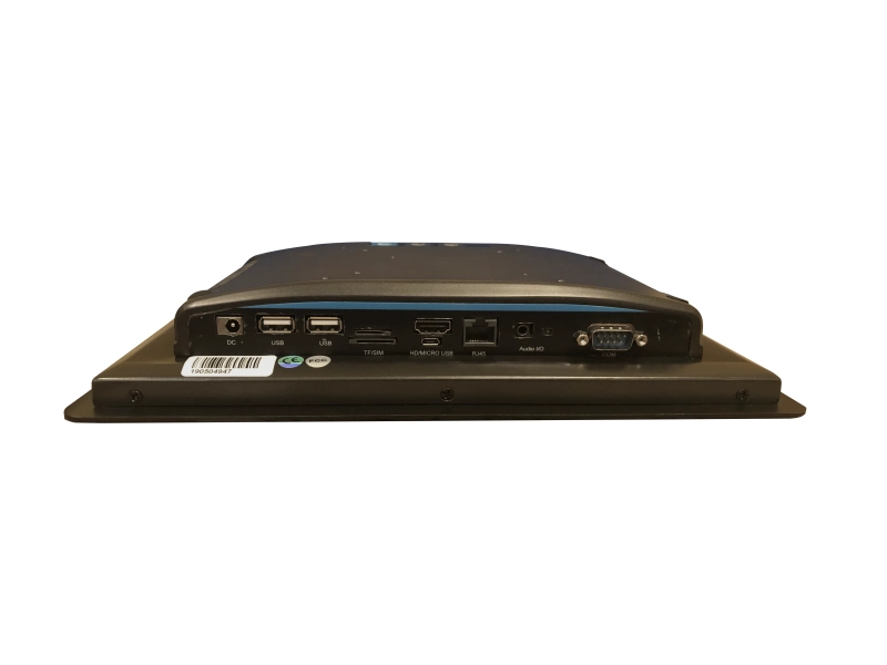

  • 1 LAN, 2xCOM, 2xUSB2.0
Технические характеристики панельного компьютера IFC-A10
Диагональ экрана 10.1 ″
Разрешение 1280x800
Яркость, кд/м2 300
Цветность 16 млн
Тип сенсора Ёмкостный
Процессор Cortex-A53
Частота, МГц 1500
Графика в процессоре
Объем ОЗУ, Мб 1000
Слот SD карты есть
USB хост 2xUSB2.0
Ethernet 1 x 10/100BaseT
Последовательный интерфейс 2xCOM
Wi-Fi есть
Слот sim-карты Опционально 3G модуль
HDMI HDMI

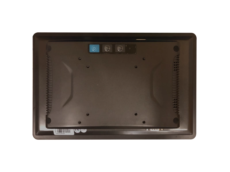

Крепление на стену есть
Установлена OC Android 6.0
Блок питания 12 VDC, в комплекте
Габариты панельного компьютера IFC-A10
Габариты: 295x195x50 мм
Посадочное отверстие: 192х132 мм
