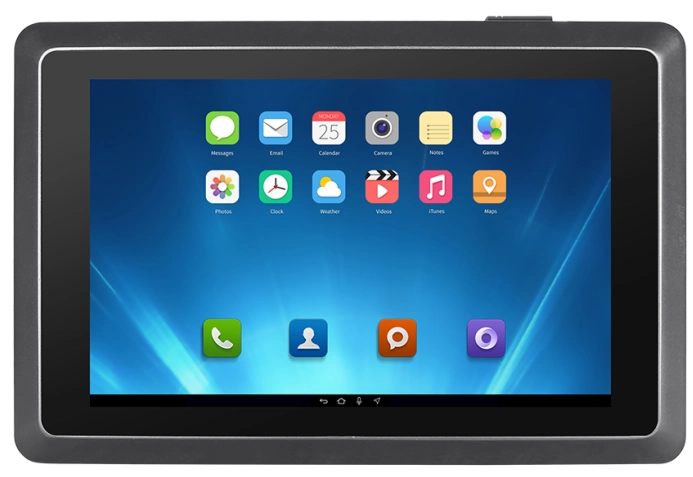

IFC-A101 - панельный компьютер 10.1" HMI на Android
1 USD = 83.6813 РУБ
420
35146

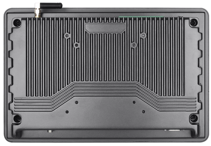

- Высокопрочный алюминиевый корпус
- Пылевлагозащита по фронту IP65
- Емкостный сенсорный экран
- Угол обзора 85°/85°/85°/85°
- Контрастность 1000:1
- Разрешение 1280x800

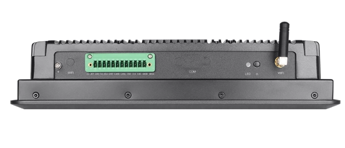

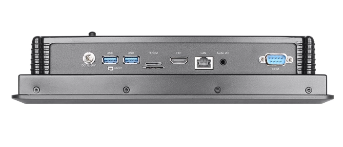

- Порты: 1xLAN, 2xUSB, 1xMicro USB, 2xCOM, 1xTF, 1xSIM, 1xAudio I/O, 1xUBOOT
- ОС Андроид 12
- Непрерывная работа 24x7
Технические характеристики панельного компьютера IFC-A101
Диагональ экрана | 10.1 ″ |
Разрешение | 1280x800 |
Яркость, кд/м2 | 300 |
Контрастность | 1000:1 |
Время жизни подсветки, час. | > 50 000 |
Цветность | 16,7 млн |
Угол обзора | 85°/85°/85°/85° (R/L/U/D) |
Тип сенсора | емкостный |
Контроллер сенсора | USB |
Процессор | Cortex A55 |
Частота, МГц | 2000 |
Графика | в процессоре |
Объем ОЗУ, Мб | 2000 |
Тип ОЗУ | DDR4 |
Предустановленный накопитель, Гб | 32 |
Тип накопителя | EMMC |
Слот SD карты | 1xTF card slot, 1xSIM slot |
USB хост | USB3.0*2 (HOST*1,OTG*1) |
Ethernet | 1xRJ45, 10M/100M adaptive ethernet |
Последовательный интерфейс | 2xCOM |
Wi-Fi | есть |
Линейный аудио выход | Есть |
HDMI | 1xHDMI 2.0 |
Аудио | 1xAudio I/O |
Вес (нетто), кг | 4.8 |
Крепление на стену | есть |
Комплект поставки | Адаптер питания, шнур питания, крепежные винты, руководство пользователя, гарантийный талон |
Операционная система | Android 12 Опционально компьютер поддерживает Linux5.10 / Ubuntu20.04 / Ubuntu22.04 / Debian11 Для поддержки этих ОС компьютер заказывается отдельно |
Установлена OC | Android 12 |
Напряжение питания | 12V DC |
Виброустойчивость | 5~19Гц/1.0mm амплитуда, 19~200Гц/1.0g ускорение |
Потребляемая мощность, Вт | <=25 |
Блок питания | AC 100-240V, в комплекте |
