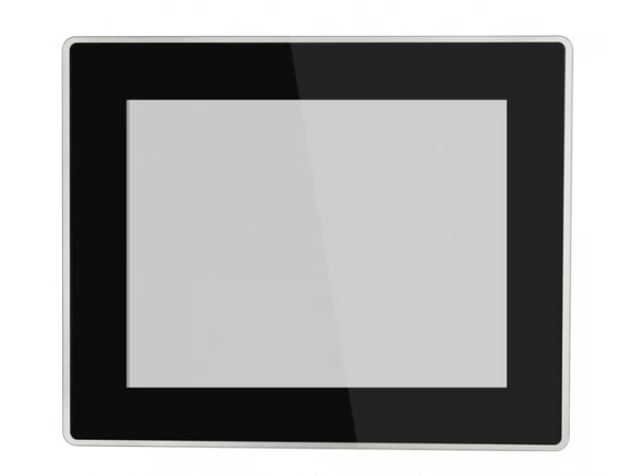

Диагональ экрана | 8.0 ″ |
Разрешение | 800x600 |
Яркость, кд/м2 | 300 |

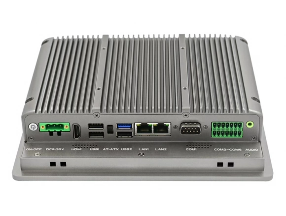

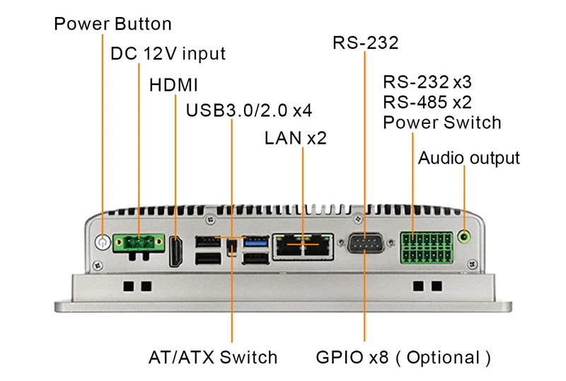

USB хост | 3xUSB 2.0, 1xUSB 3.0 , 1x built in USB SoftDog |
Ethernet | LANx2 |

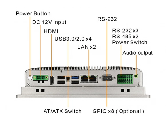

Последовательный интерфейс | COM1 и COM2 RS232/422/485 5-wire COM3 и COM4 RS232/485 Phoenix terminal 3-wire COM5 и COM6 RS232 Phoenix terminal |
Линейный аудио выход | Есть |
HDMI | Есть |
Аудио | Realtek ALC662, High Definition Audio (HD), Line in, Line ou |

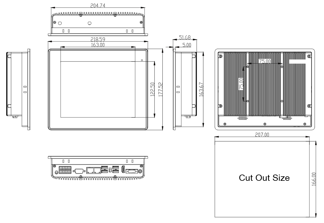

Габариты панельного компьютера IFC-508C
204.74x177.52x51.68 мм
