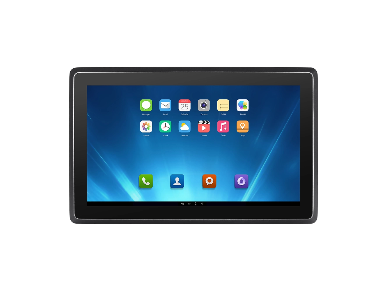

IFC-A156 - панельный компьютер 15.6" HMI на Android
1 USD = 83.6813 РУБ
650
54392
- Высокопрочный алюминиевый корпус
- Пылевлагозащита по фронту IP65
- Емкостный сенсорный экран
- Угол обзора 85°/85°/85°/85°
- Контрастность 1000:1
- Разрешение 1920x1080

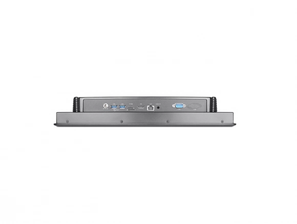

- Порты: 1xLAN, 2xUSB, 1xMicro USB, 2xCOM, 1xTF, 1xSIM, 1xAudio I/O, 1xUBOOT
- ОС Андроид 12
- Непрерывная работа 24x7

Слот SD карты | есть |
USB хост | 2xUSB |
Ethernet | 1xRJ45, 10M/100M adaptive ethernet |
Последовательный интерфейс | 2xCOM |
Wi-Fi | есть |
Линейный аудио выход | Есть |
HDMI | HDMI |
Аудио | 1xAudio I/O |

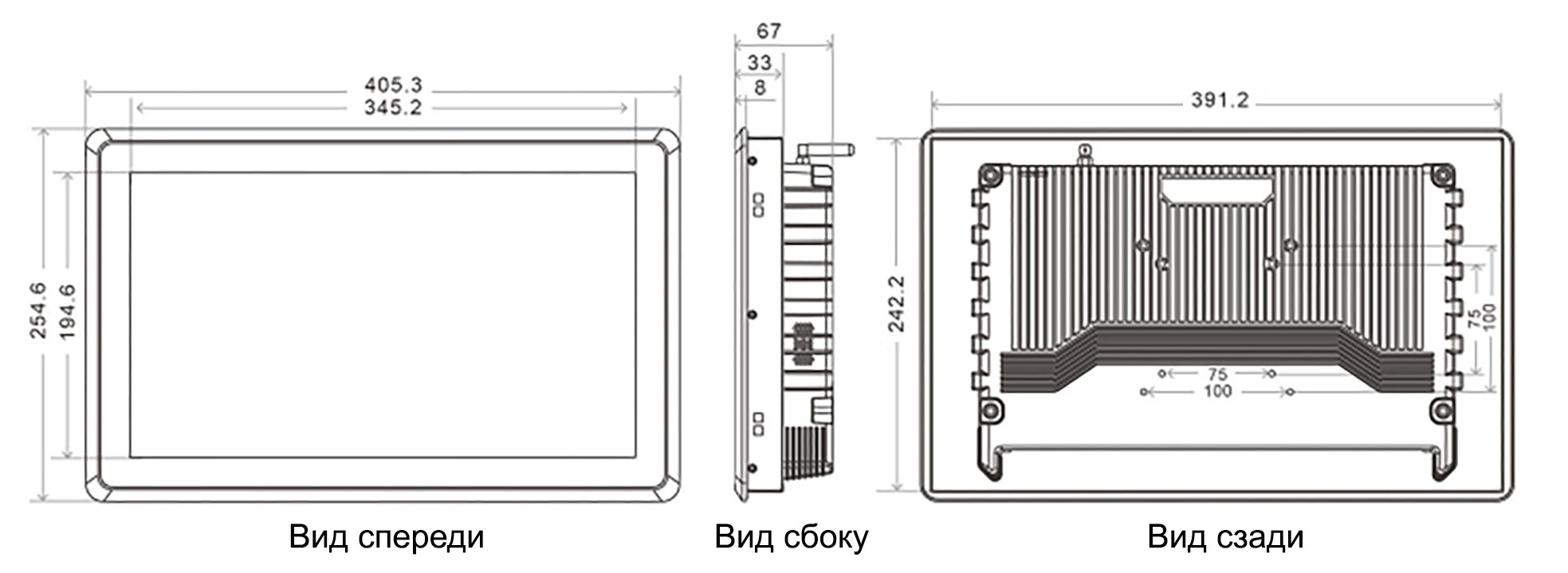

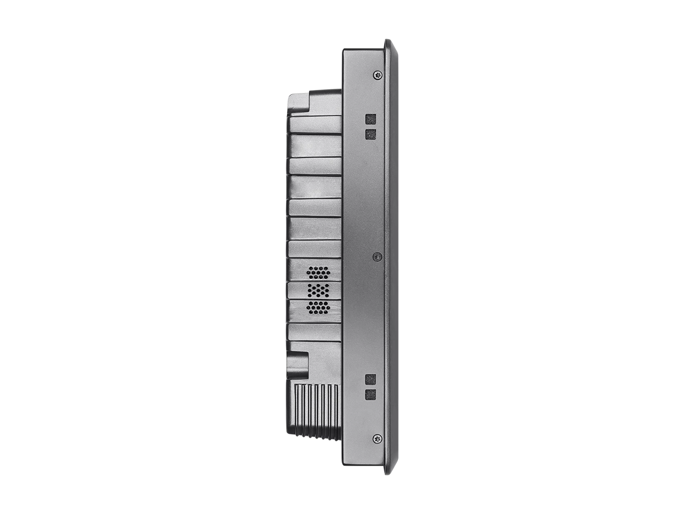

Габариты панельного компьютера IFC-A156
405.3x254.6x67 мм
393x244 мм
