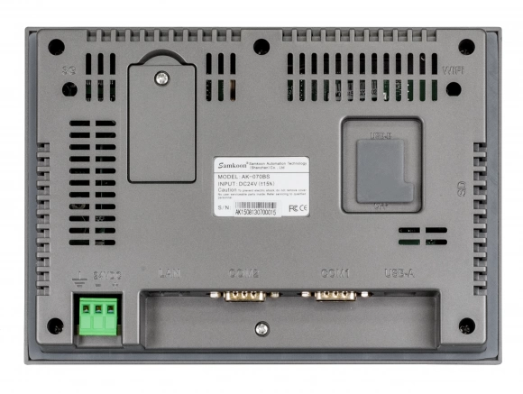

Диагональ экрана | 7.0 ″ |
Разрешение | 800x480 |
Яркость, кд/м2 | 450 |
Контрастность | 400:1 |
Цветность | 262K |
Процессор | Cortex A8 |
Частота, МГц | 800 |
Объем ОЗУ, Мб | 512 |
RTC ( часы реального времени ) | есть |
Слот SD карты | есть |
USB хост | 1хUSB2.0 |
USB клиент | есть |

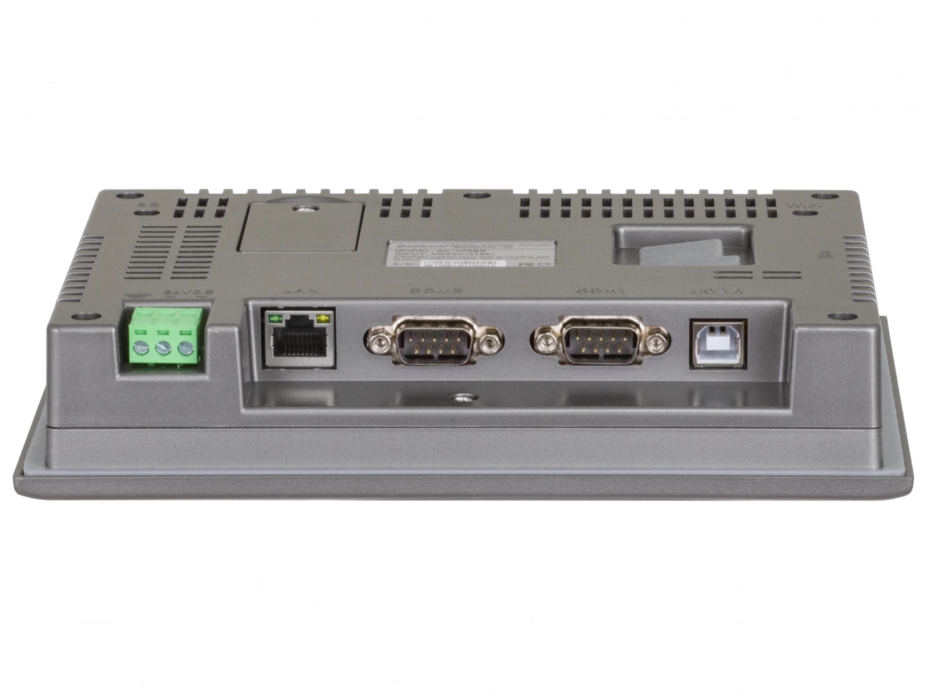

Ethernet | есть |
Последовательный интерфейс | 1xRS-232/RS-422/RS-485, 1xRS-232/RS-422/RS-485 |
Габариты (Д*Ш*В), мм | 203x145x40 |
Вес (нетто), кг | 1.5 |
Крепление на стену | есть |
ПО для разработки проектов | AK Workshop |
EasyAccess | Нет |
Потребляемый ток | 0.25 |

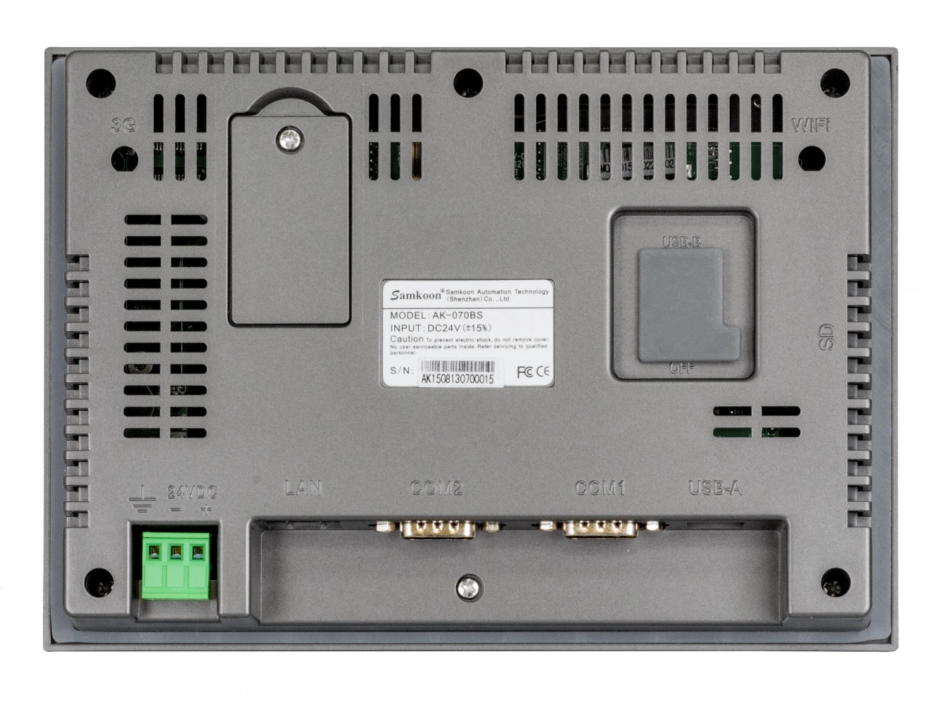

Напряжение питания | 24 VDC +-15% |
#pin | COM1(RS232) | COM1(RS485/2w) | COM1(RS422) |
1 | |||
2 | RX | - | |
3 | TX | ||
4 | |||
6 | RX- | ||
7 | RX+ | ||
8 | DATA-(B) | TX- | |
9 | DATA+(A) | TX+ |
1 | |||
2 | RX | - | |
3 | TX | ||
4 | |||
6 | RX- | ||
7 | RX+ | ||
