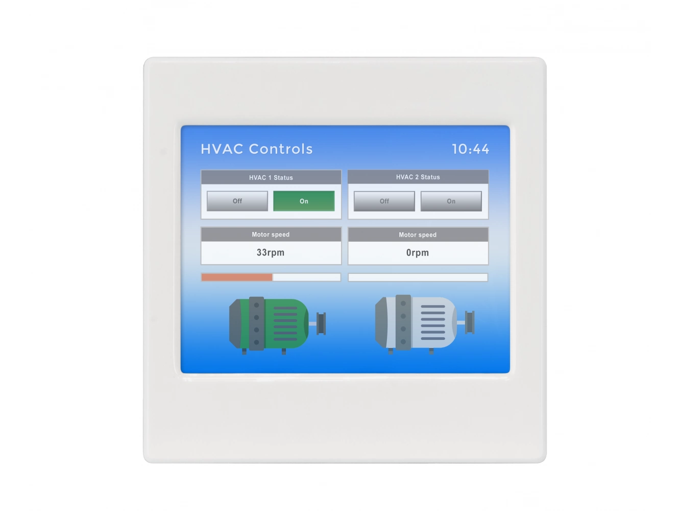

Технические характеристики панели оператора Samkoon EA-035A-T
Диагональ экрана 3.5 ″
Разрешение 320x240
Контрастность 400:1
Время жизни подсветки, час. 60000
Цветность 262K
Процессор ARM9
Частота, МГц 200
Объем ОЗУ, Мб 32
Flash (встроенный), Гб 0.125

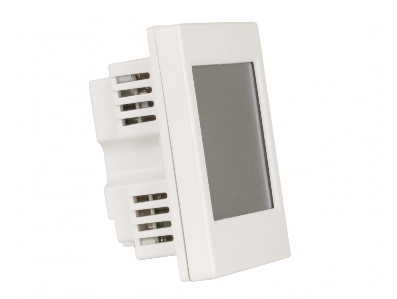

Габариты панели оператора Samkoon EA-035A-T
Габариты: 86х86х40.5 мм
Посадочное отверстие: 69x69 мм

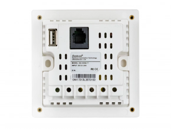

Схема соединения Samkoon EA-035A-T
COM
RJ25-6 F ( Мама )
Pin # PLC [POWER] PLC (RS485)
1 12В/24В
2
3 GND
4 GND
5
DATA-(B)
6
DATA+(A)
