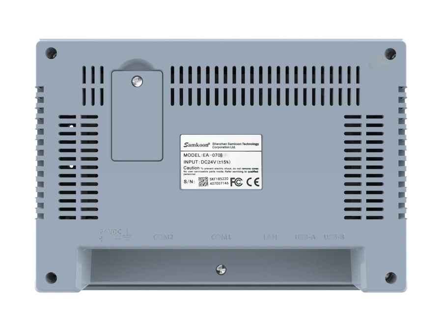

Технические характеристики панели оператора Samkoon EA-070B
Диагональ экрана 7.0 ″
Разрешение 800x480
Яркость, кд/м2 450
Контрастность 400:1
Время жизни подсветки, час. 60000
Цветность 262K
Процессор ARM9
Частота, МГц 200
Объем ОЗУ, Мб 32
Flash (встроенный), Гб 0.125
USB хост есть
USB клиент есть
Последовательный интерфейс RS232, RS422, RS485 Assembled
Габариты (Д*Ш*В), мм 203х145х40
Вес (нетто), кг 0.8
Крепление на стену есть
ПО для разработки проектов SATOOL
EasyAccess Нет
Рабочая температура, ℃ -20°C - 65°C
Потребляемый ток 0.1875
Относительная влажность, % (без конденсации) 10~90%RH (без конденсата)

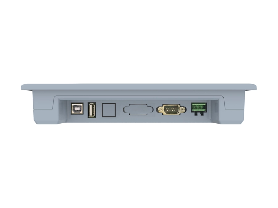

Схема соединения Samkoon EA-070B
COM1
#pin COM1(RS232) COM1(RS485) COM1(RS422)
1
2 RX -
3 TX
5 GND GND GND
6 RX-
7 RX+
8 DATA-(B) TX-
9 DATA+(A) TX+
