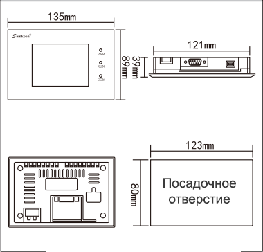

Габариты панели оператора Samkoon SK-035FE
Габариты: 135х89х39 мм
Посадочное отверстие: 123x80 мм
Габариты SK-035FE

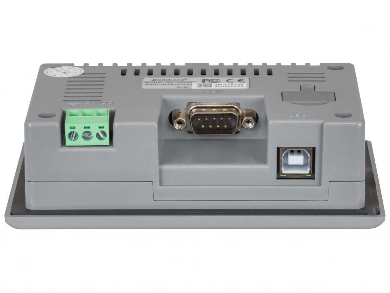

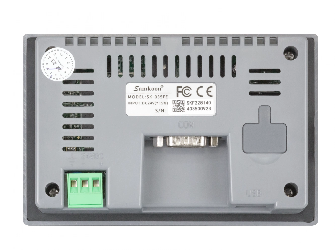

Схема соединения Samkoon SK-035FE
COM1 RS232/422/485
#pin COM1(RS232) COM1(RS485) COM1(RS422)
1
2 RX -
3 TX
5 GND GND GND
6 RX-
7 RX+
8 DATA-(B) TX-
9 DATA+(A) TX+
