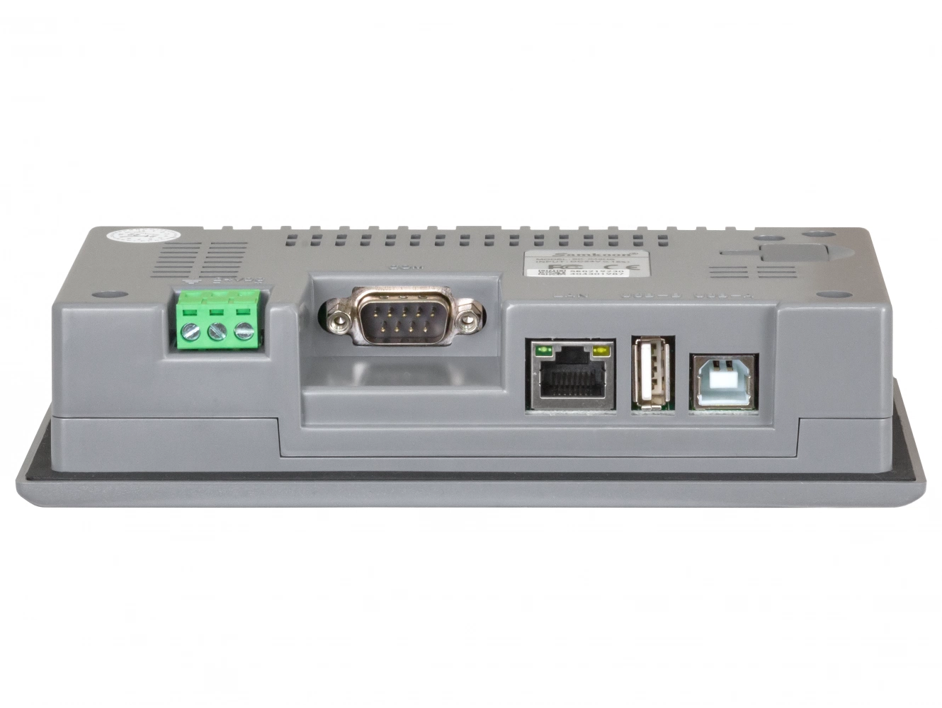

Технические характеристики панели оператора Samkoon SK-043HS
Диагональ экрана 4.3 ″
Разрешение 480x272
Яркость, кд/м2 400
Контрастность 400:1
Время жизни подсветки, час. 60000
Цветность 262K
Процессор Cortex A8
Частота, МГц 600
Объем ОЗУ, Мб 128
Flash (встроенный), Гб 0.125
USB хост есть
USB клиент есть
Ethernet есть
Последовательный интерфейс COM1: RS232, RS422, RS485 Assembled
Посадочное отверстие, мм 163x85
Габариты (Д*Ш*В), мм 173х95х39
Вес (нетто), кг 0.2
Крепление на стену есть
ПО для разработки проектов SKTOOL
EasyAccess Нет
Способы загрузки проекта в панель с ПК по USB, с ПК по Ethernet, с флешки
Рабочая температура, ℃ -20°C - 65°C
Потребляемый ток 0.125
Относительная влажность, % (без конденсации) 10~90%RH (без конденсата)
Сертификаты CE Certification (EN55022, EN55024, FCC Class A)

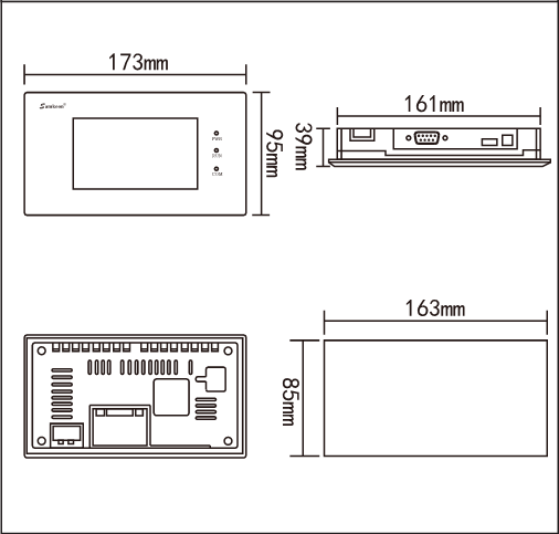

Габариты панели оператора Samkoon SK-043HS
Габариты: 173х95х39 мм
Посадочное отверстие: 163x85 мм
Габариты SK-043HS

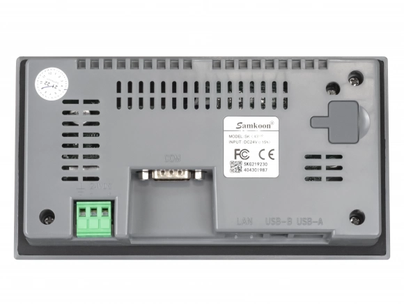

Схема соединения Samkoon SK-043HS
COM1
#pin COM1(RS232) COM1(RS485/2w) COM1(RS422)
1
2 RX -
3 TX
5 GND GND GND
6 RX-
7 RX+
8 DATA-(B) TX-
9 DATA+(A) TX+
