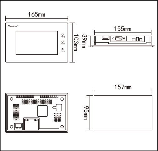

Габариты панели оператора Samkoon SK-050HS
165х103х39 мм
157x95 мм

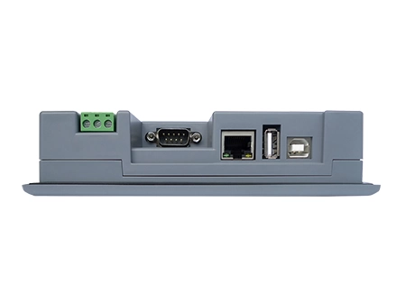

Схема соединения Samkoon SK-050HS
COM1
#pin | COM1(RS232) | COM1(RS485/2w) | COM1(RS422) |
1 | |||
2 | RX | - | |
3 | TX | ||
4 | |||
6 | RX- | ||
7 | RX+ | ||
8 | DATA-(B) | TX- | |
9 | DATA+(A) | TX+ |
