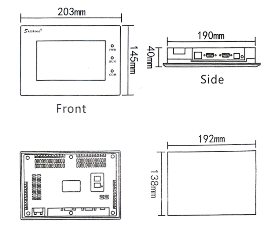

Габариты панели оператора Samkoon SK-070HS
Габариты: 203x145x40 мм
Габариты SK-070HS

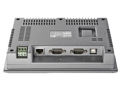

Схема соединения Samkoon SK-070HS
COM1
#pin COM1(RS232) COM1(RS485/2w) COM1(RS422)
1
2 RX -
3 TX
5 GND GND GND
6 RX-
7 RX+
8 DATA-(B) TX-
9 DATA+(A) TX+
COM2
1
2 RX -
3 TX
5 GND GND GND
6 RX-
7 RX+
8 DATA-(B) TX-
9 DATA+(A) TX+
