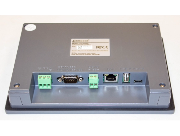

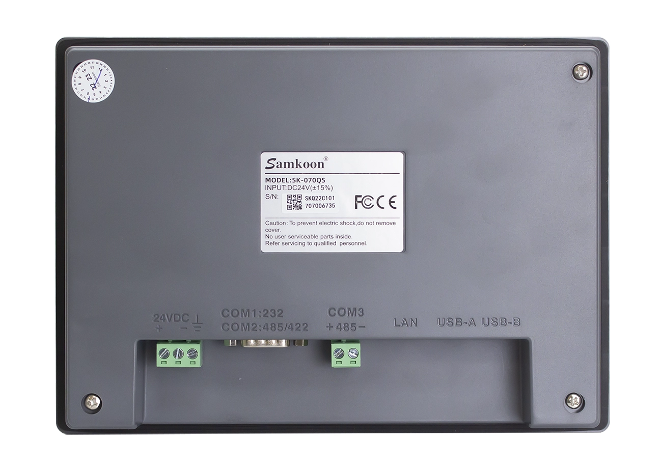

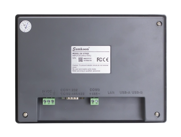

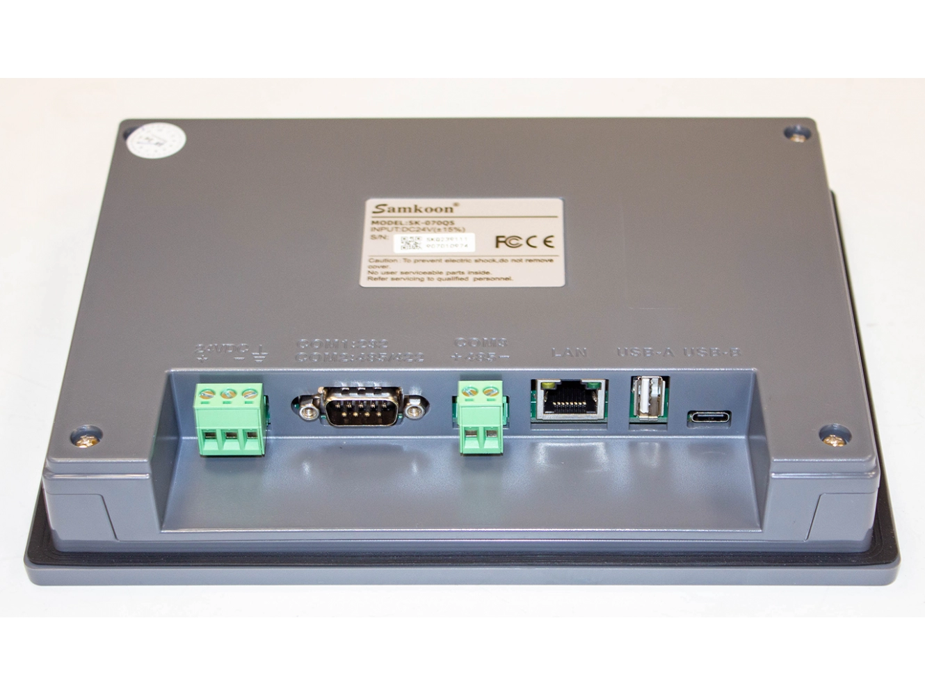

Схема соединения Samkoon SK-070QS
COM3: RS485
клеммная колодка
#pin COM3 RS485
1 +
2 -
COM1: RS232 COM2: RS485/422
#pin COM1 RS232 COM2 RS485 COM2 RS422
1
2 RX -
3 TX
5 GND GND GND
6 RX-
7 RX+
8 DATA-(B) TX-
9 DATA+(A) TX+
