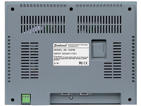

Габариты панели оператора Samkoon SK-102HS
Габариты: 266x208x40 мм
Посадочное отверстие: 259x201 мм
Габариты SK-102HS

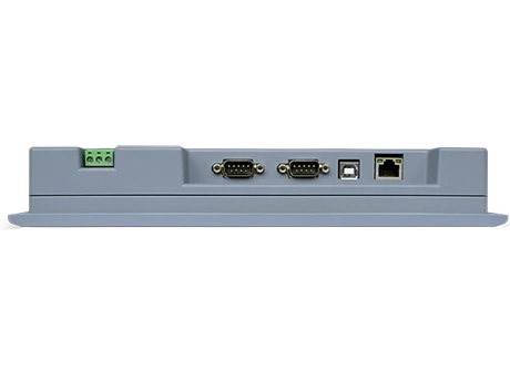

Схема соединения Samkoon SK-102HS
COM1: RS232/422/485
COM2: RS485(optional)
Pin COM1 RS232 COM1 RS485 COM1 RS422 COM2 RS485
1
2 RX
3 TX
5 GND GND GND GND
6 RX-
7 RX+
8 DATA-(B) TX- DATA-(B)
9 DATA+(A) TX+ DATA+(A)
