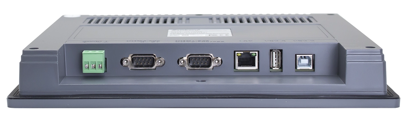

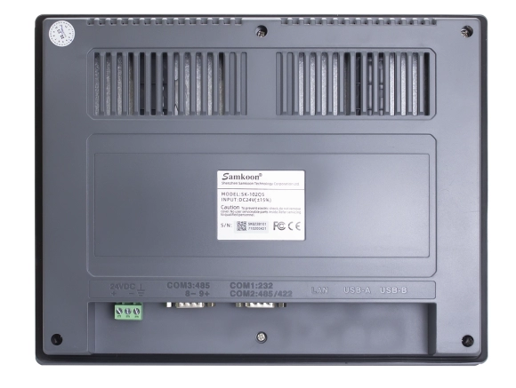

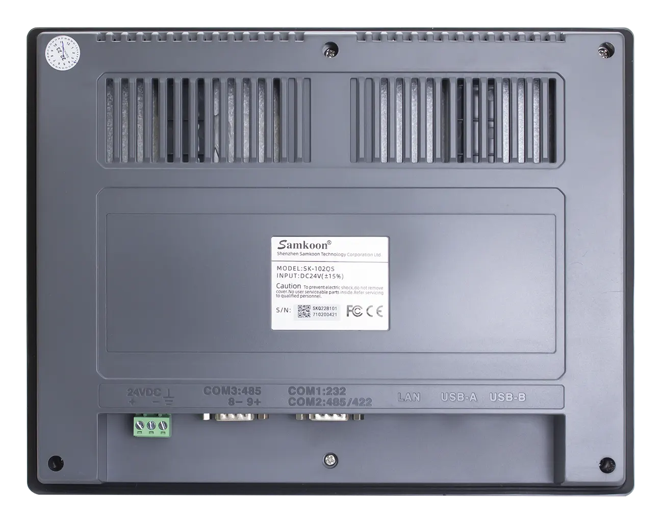

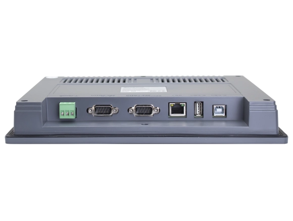

Схема соединения Samkoon SK-102QS
COM1 RS232, COM2 RS485/RS422
#pin | COM1(RS232) | COM2(RS422) | COM2(RS485) |
1 | |||
2 | RX | ||
3 | TX | ||
4 | |||
5 | GND | GND | |
6 | RX- | ||
7 | RX+ | ||
8 | TX- | DATA-(B) | |
9 | TX+ | DATA+(A) |
COM3 RS485
#pin | COM3(RS485) |
1 | |
2 | |
3 | |
4 | |
5 | GND |
6 | |
7 | |
8 | DATA-(B) |
9 | DATA+(A) |
