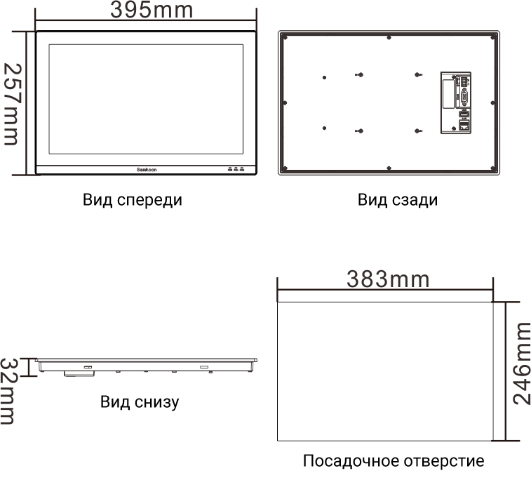

Габариты панели оператора Samkoon SK-156QS
395x257x31 мм
383x246 мм
