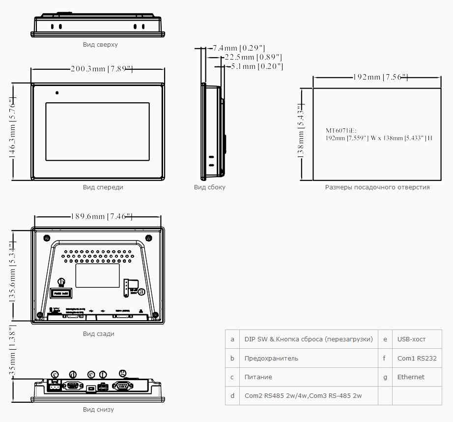

Габариты панели оператора Weintek MT6071iE
200.3х146.3х34 мм
192x138 мм

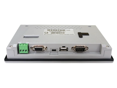

Схема соединения Weintek MT6071iE
Pin # | COM1 (RS232) |
1 | |
2 | RXD |
3 | TXD |
4 | |
5 | GND |
6 | |
7 | RTS |
8 | CTS |
9 |
COM2/COM3[RS485]
COM2/COM3[RS485]
1 | Data-(B) | RX- | |
2 | Data+(A) | RX+ | |
3 | TX- | ||
4 | TX+ | ||
6 | Data-(B) | ||
7 | |||
8 | |||
9 | DATA+(A) |
