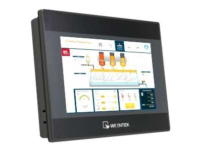

Технические характеристики панели оператора Weintek MT6071iP
Диагональ экрана 7.0 ″
Разрешение 800x480
Яркость, кд/м2 300
Контрастность 500:1
Цветность 16 млн
Угол обзора 70/50/70/70
Процессор Cortex A8
Частота, МГц 600
Объем ОЗУ, Мб 128
Flash (встроенный), Гб 0.125
USB хост 1xUSB2.0
USB клиент USB 2.0 (micro)
Последовательный интерфейс COM1 (RS232), COM3 (RS485 2W)
Габариты (Д*Ш*В), мм 200.4x146.5x34
Вес (нетто), кг 0.52
Крепление на стену есть
Рабочая температура, ℃ 0~50 ℃
Температура хранения, ℃ -20~60 ℃
Потребляемый ток 0.35
Напряжение питания 10.8~28VDC
Сертификаты CE

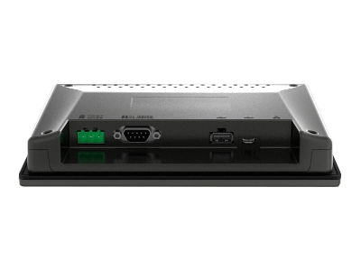

Схема соединения Weintek MT6071iP
Pin #COM1 (RS232)COM2 (RS485)2WCOM2 (RS485)4W
1Data-Rx-
2 Data+Rx+
3 Tx-
4 Tx+
5 GNDGNDGND
6 TXD
7 RTS
8 CTS
9 RXD
