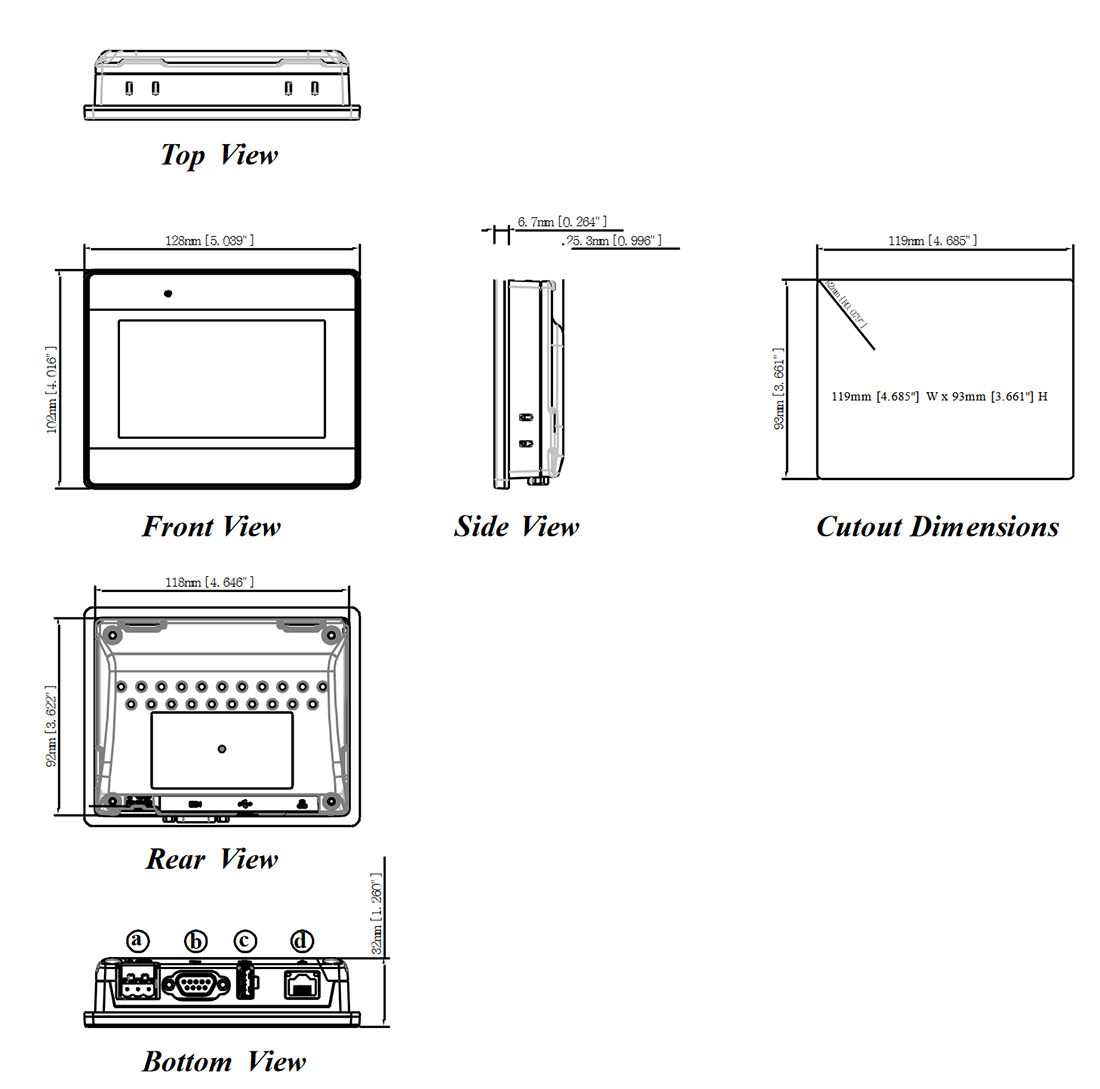

Габариты панели оператора Weintek MT8051iE
Габариты: 128 х 102 x 32 мм
Посадочное отверстие: 119 x 93 мм
Габариты MT8051iE

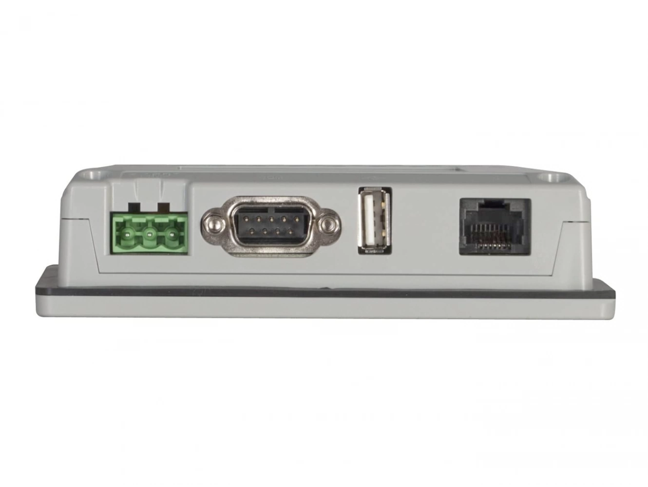

Схема соединения Weintek MT8051iE
COM1[RS485 2/4w]
COM3[RS485 2w]
Pin #COM1 (RS232)COM1 (RS485 2w)COM1 (RS485 4w)COM3 (RS485 2w)
1DATA-RX-
2DATA+RX+
3TX-
4TX+
5GNDGND
6TXD
7DATA-
8DATA+
9RXD
