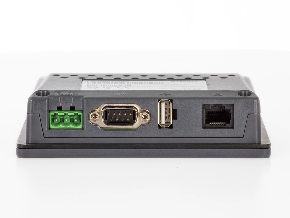

  • 2xCOM, Ethernet, USB host

USB хост USB 2.0 x 1
USB клиент Нет
Ethernet 10/100 Base-T x 1
Последовательный интерфейс COM1: RS-232 / RS-485 2W / 4W
COM3: RS-485 2W

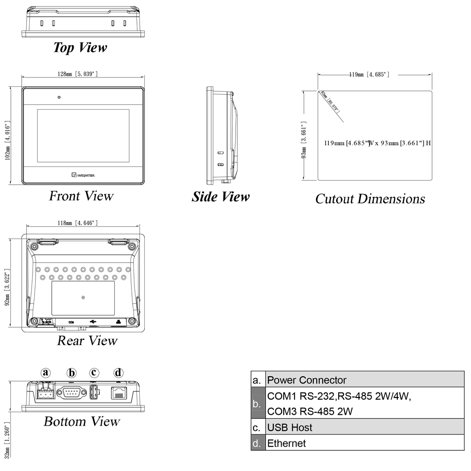

Посадочное отверстие, мм 119x93
Габариты (Д*Ш*В), мм 128x102x32

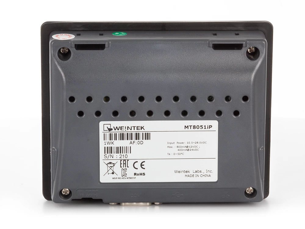

Потребляемый ток 800mA@12VDC ; 400mA@24VDC
Напряжение питания 10.5 ~ 28 V DC
Пробивная прочность корпуса 500 V AC (1 мин.)
Сертификаты CE
Габариты панели оператора Weintek MT8051iP
Габариты: 128x102x32 мм
Посадочное отверстие: 119x93 мм
Габариты MT8051iP
Схема соединения Weintek MT8051iP
COM1[RS485 2/4w]
COM3[RS485 2w]
Pin #COM1 (RS232)COM1 (RS485 2w)COM1 (RS485 4w)COM3 (RS485 2w)
1DATA-RX-
2DATA+RX+
3TX-
4TX+
5GNDGND
6TXD
7DATA-
8DATA+
9RXD
