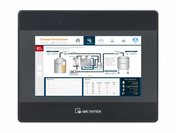

MT8052iP - 4.3" панель оператора Weintek
1 USD = 83.6813 РУБ
180
15062
- 2xCOM, Ethernet, USB host
- Тонкий корпус — 32 мм
- Возможность воспроизведения звука с помощью подключаемого модуля аудио оповещения DAO1EM
Технические характеристики панели оператора Weintek MT8052iP
Диагональ экрана | 4.3 ″ |
Разрешение | 480x272 |
Яркость, кд/м2 | 400 |
Контрастность | 500:1 |
Цветность | 16.7 млн |
Угол обзора | 50/70/70/70 |
Процессор | Dual-core RISC |
Объем ОЗУ, Мб | 128 |
Слот SD карты | Нет |
USB хост | USB 2.0 x 1 |
USB клиент | Нет |
Последовательный интерфейс | COM1: RS-232 / RS-485 2W / 4W COM3: RS-485 2W |
Поддержка MPI | Есть |
Встроенные динамики | нет |
Защитное покрытие печатной платы | Нет |
Посадочное отверстие, мм | 119x93 |
Габариты (Д*Ш*В), мм | 128x102x32 |
Вес (нетто), кг | 0.25 |
Крепление на стену | в щит |
EasyAccess | Опционально |
Рабочая температура, ℃ | 0~55 ℃ |
Температура хранения, ℃ | -20~60 ℃ |
Потребляемый ток | 350mA@24VDC |
Напряжение питания | 24±20%VDC |
Сертификаты | CE |

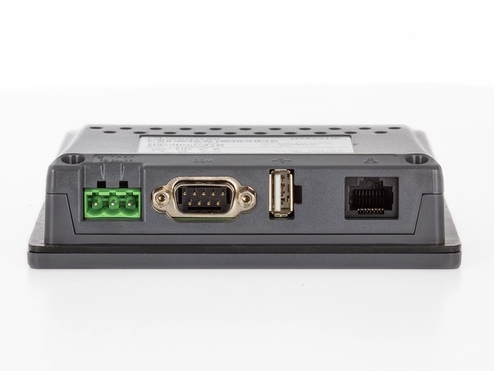

Схема соединения Weintek MT8052iP
COM1[RS485 2/4w]
COM3[RS485 2w]
COM1[RS485 2/4w]
COM3[RS485 2w]
Pin # | COM1 (RS232) | COM1 (RS485 2w) | COM1 (RS485 4w) | COM3 (RS485 2w) |
1 | DATA- | RX- | ||
2 | DATA+ | RX+ | ||
3 | TX- | |||
4 | TX+ | |||
5 | GND | GND | GND | GND |
6 | TXD | |||
7 | DATA- | |||
8 | DATA+ | |||
9 | RXD |
