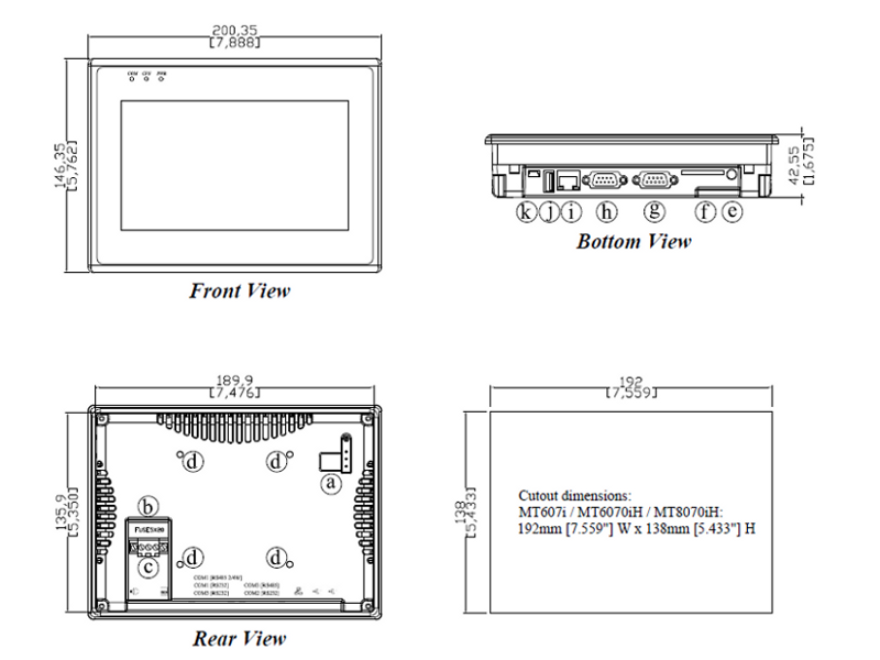

Габариты панели оператора Weintek MT8070iH
Габариты: 200x146x42.5 мм
Габариты MT8070iH

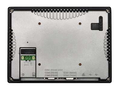

COM1[RS485 2/4w]
COM3[RS485]
COM3[RS232]
Pin #COM1 (RS485 2W)COM1 (RS485 4W)COM3 (RS485)COM3 (RS232)
1Data-(B)RX-
2Data+(A)RX+
3TX-
4TX+
5GNDGNDGNDGND
6Data-(B)
7TXD
8RXD
9Data+(A)
