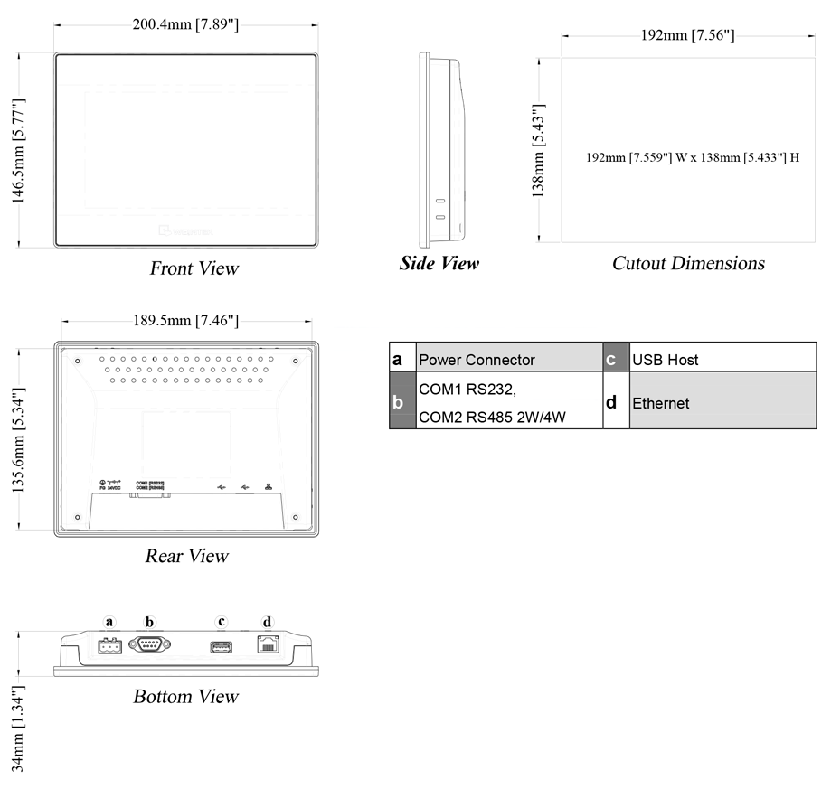

Габариты панели оператора Weintek MT8071iP
200.4 x 146.5 x 34 мм
192 x 138 мм

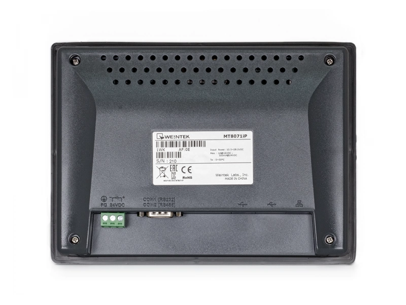

Схема соединения Weintek MT8071iP
COM1[RS232] / COM2[RS485] 9 Pin, Male, D-sub
Pin # | COM1 (RS232) | COM2 (RS485)4W | COM2 (RS485)2W |
1 | Rx- | Data-(B) | |
2 | Rx+ | Data+(A) | |
3 | Tx- | ||
4 | Tx+ | ||
6 | TXD | ||
9 | RXD |
