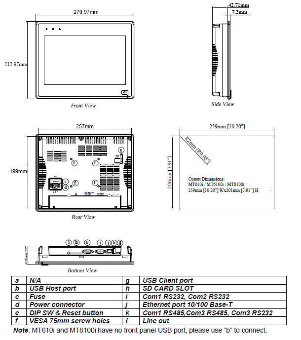

Габариты панели оператора Weintek MT8100i
Габариты: 271x212x50 мм
Посадочное отверстие: 259x201 мм
