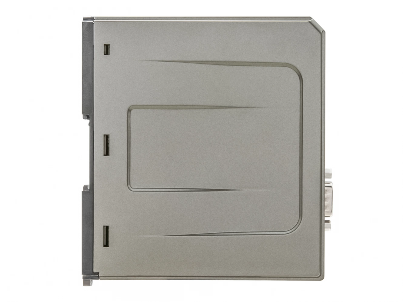

cMT-SVRX-820 - облачный интерфейс Weintek (Weincloud EasyAccess 2.0, Dashboard, OPC UA, CODESYS)
- Компактный дизайн и монтаж на DIN-рейку
- Безвентиляторная система охлаждения
- Встроенная флэш-память 4 ГБ и RTC
- Один хост-порт USB
- Гигабитный Ethernet порт
- Поддержка MPI 187.5K
- Изоляция по питанию
- Weincloud EasyAccess 2.0 (опционально)
- Weincloud Dashboard (опционально)
- CODESYS (опционально)
- Поддержка сервера OPC UA

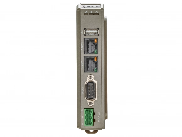

Технические характеристики облачного интерфейса Weintek cMT-SVRX-820
Процессор | Quad-core RISC |
Частота, МГц | 1600 |
Объем ОЗУ, Мб | 1000 |
Flash (встроенный), Гб | 4 |
Слот SD карты | Micro SD x 1 |
USB хост | USB 2.0 x 1 |
USB клиент | Нет |
Ethernet | LAN 1: 10/100/1000 Base-T x 1 LAN 2: 10/100 Base-T x 1 |
Последовательный интерфейс | COM1: RS-232 COM2: RS-485 2W/4W COM3: RS-485 2W |
CAN Bus | Нет |
Поддержка MPI | 187.5K |
HDMI | Нет |
Поддержка OPC UA | сервер / клиент |
Подключение к серверу баз данных | MySQL, MS SQL Сервер |
Материал корпуса | Пластик |
Степень защиты лицевой панели | IP20 |
Габариты (Д*Ш*В), мм | 29.8 x 130 x 115 |
Вес (нетто), кг | 0.24 |
Крепление на стену | на 35 мм DIN рейку |
ПО для разработки проектов | EasyBuilderPro (от V6.07.01) |
EasyAccess | Опционально |
Codesys | Опционально |
Рабочая температура, ℃ | 0° ~ 50°C |
Температура хранения, ℃ | -20° ~ 60°C |
Потребляемый ток | 850mA@24VDC |
Развязка по питанию | Есть |
Пробивная прочность корпуса | 500VAC (1 мин.) |
Напряжение питания | 24±20%VDC |

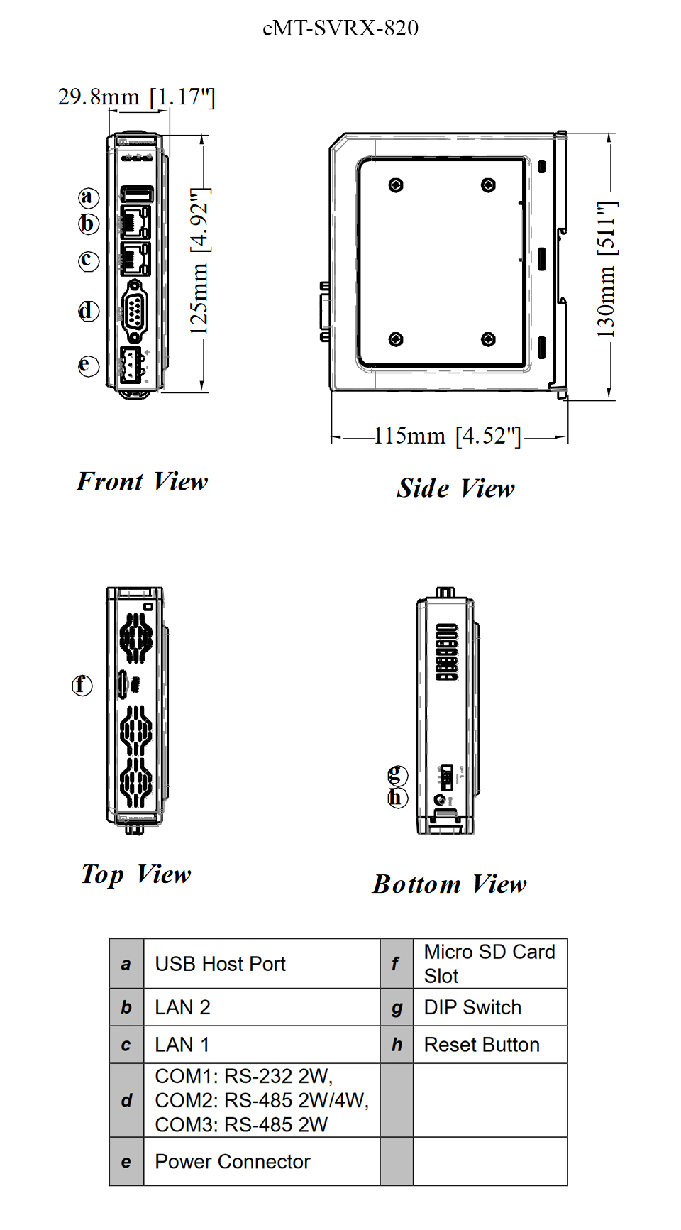

Габариты облачного интерфейса Weintek cMT-SVRX-820

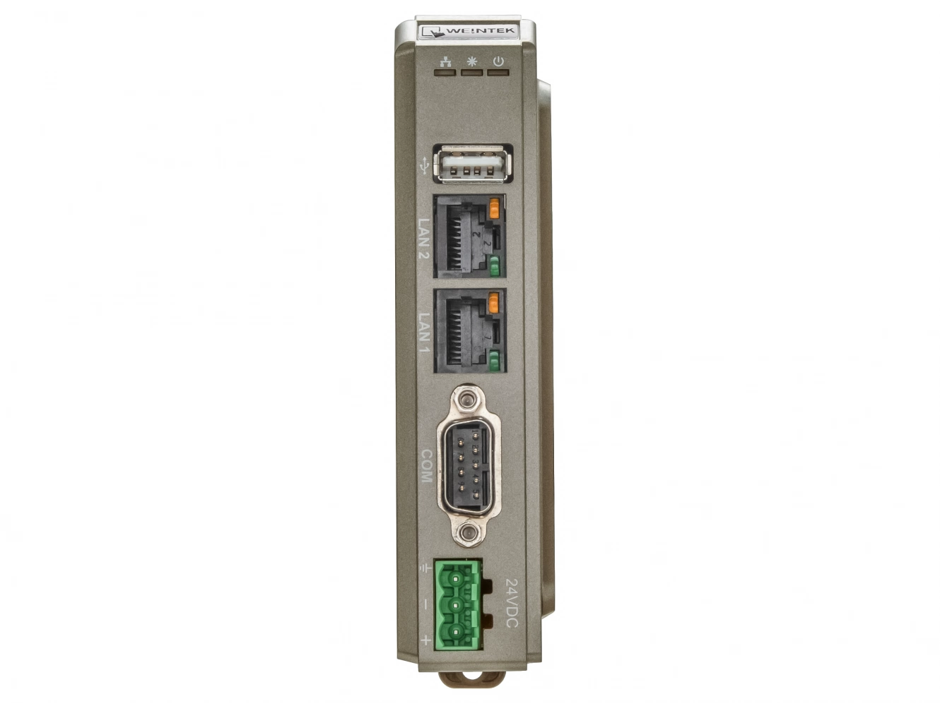

Схема соединения Weintek cMT-SVRX-820
COM2[RS485]
COM3[RS485]
Pin # | COM1 (RS232) | COM2 (RS485 2W) | COM2 (RS485 4W) | COM3 (RS485 2w) |
1 | Data+(A) | |||
2 | RXD | |||
3 | TXD | |||
4 | Data-(B) | |||
5 | GND | GND | GND | GND |
6 | Data+(A) | RX+ | ||
7 | Data-(B) | RX- | ||
8 | TX+ | |||
9 | TX- |
