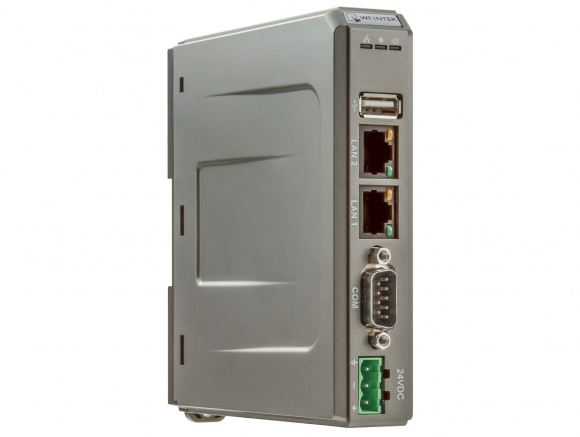

cMT-SVRX-822
Weintek       Серия: cMT-X
  • Компактный дизайн и монтаж на DIN-рейку
  • Безвентиляторная система охлаждения
  • Встроенная флэш-память 4 ГБ и RTC
  • Один хост-порт USB
  • Гигабитный Ethernet порт
  • Поддержка MPI 187.5K
  • Изоляция по питанию
  • Weincloud EasyAccess 2.0 (встроен)
  • Weincloud Dashboard (опционально)
  • CODESYS (опционально)
  • Поддержка сервера OPC UA
Технические характеристики облачного интерфейса Weintek cMT-SVRX-822
Процессор Quad-core RISC
Частота, МГц 1600
Объем ОЗУ, Мб 1024
Flash (встроенный), Гб 4

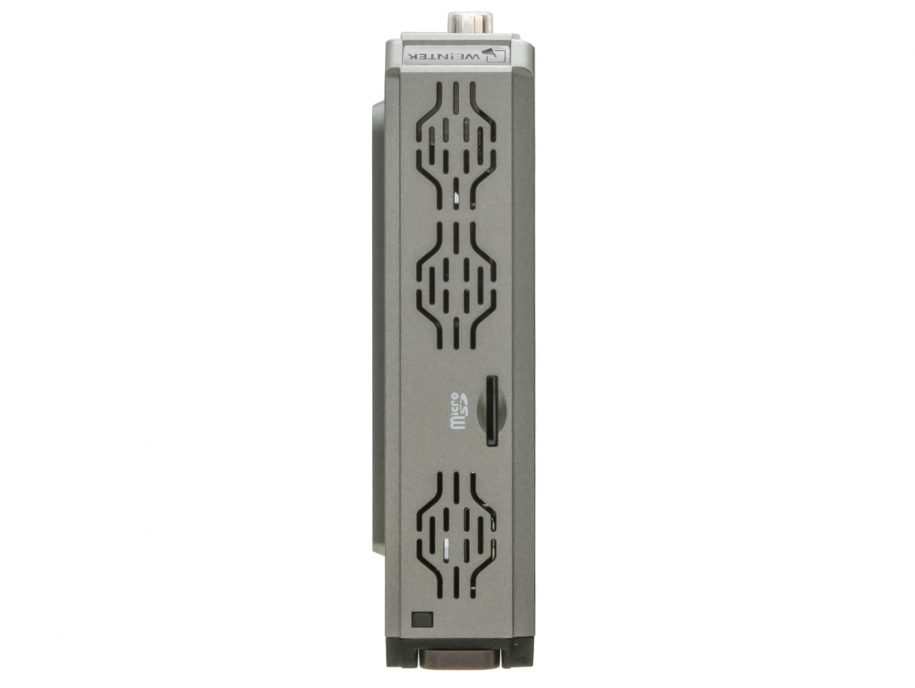

Слот SD карты Micro SD x 1
USB хост USB 2.0 x 1
USB клиент Нет
LAN 2: 10/100 Base-T x 1
Последовательный интерфейс COM1: RS-232
COM2: RS-485 2W/4W
COM3: RS-485 2W
CAN Bus Нет
HDMI Нет
Подключение к серверу баз данных MySQL, MS SQL Сервер
Материал корпуса Пластик
Габариты (Д*Ш*В), мм 29.8 x 130 x 115
Вес (нетто), кг 0.24

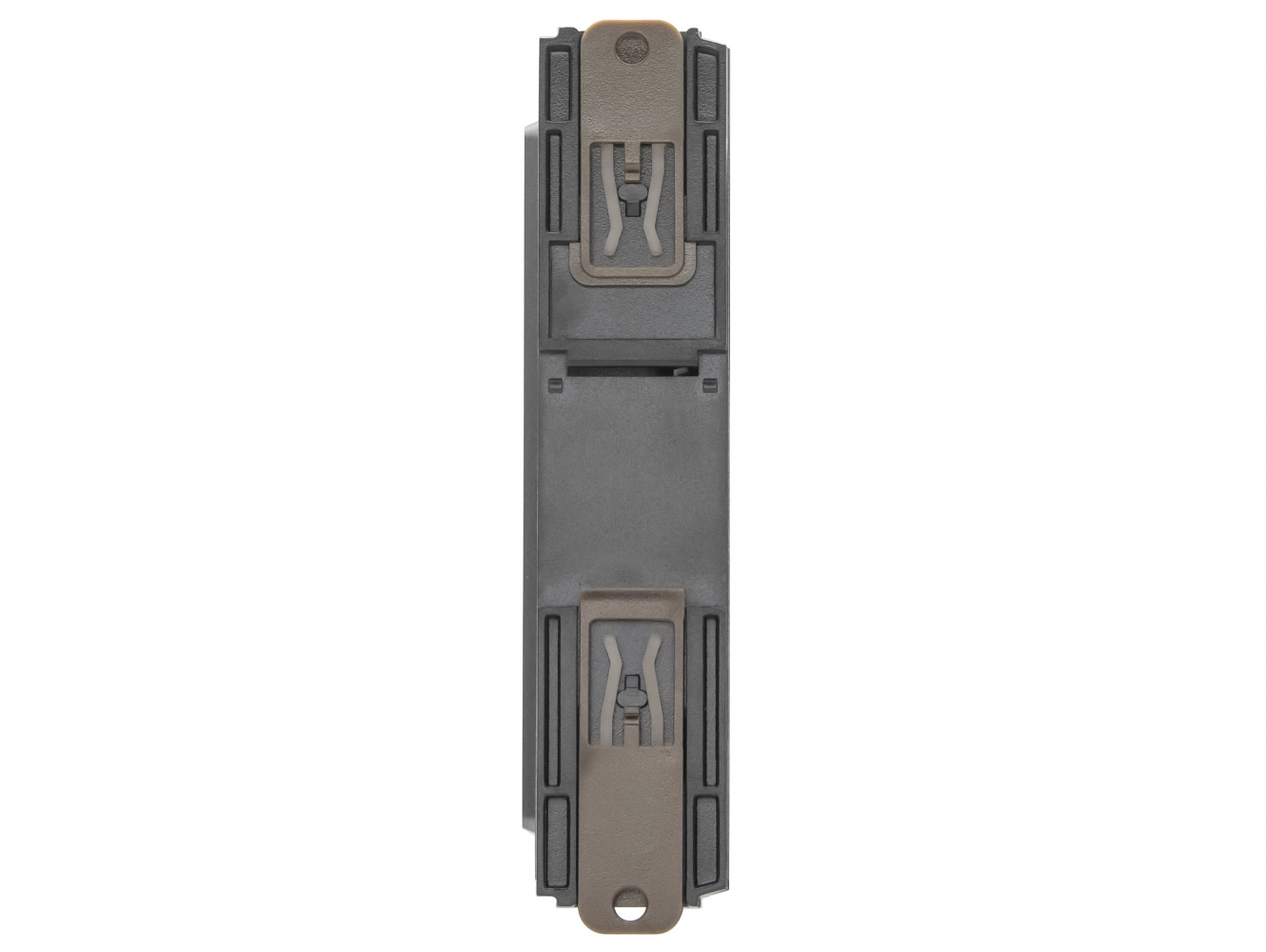

Крепление на стену на 35 мм DIN рейку
ПО для разработки проектов EasyBuilderPro (от V6.07.01)
EasyAccess Опционально
Codesys Опционально
Рабочая температура, ℃ 0° ~ 50°C
Температура хранения, ℃ -20° ~ 60°C
Потребляемый ток 850mA@24VDC
Развязка по питанию Есть
Пробивная прочность корпуса 500VAC (1 мин.)
Напряжение питания 24±20%VDC
Относительная влажность, % (без конденсации) 10% ~ 90% (без конденсата)
Сертификаты CE marked
cULus Listed

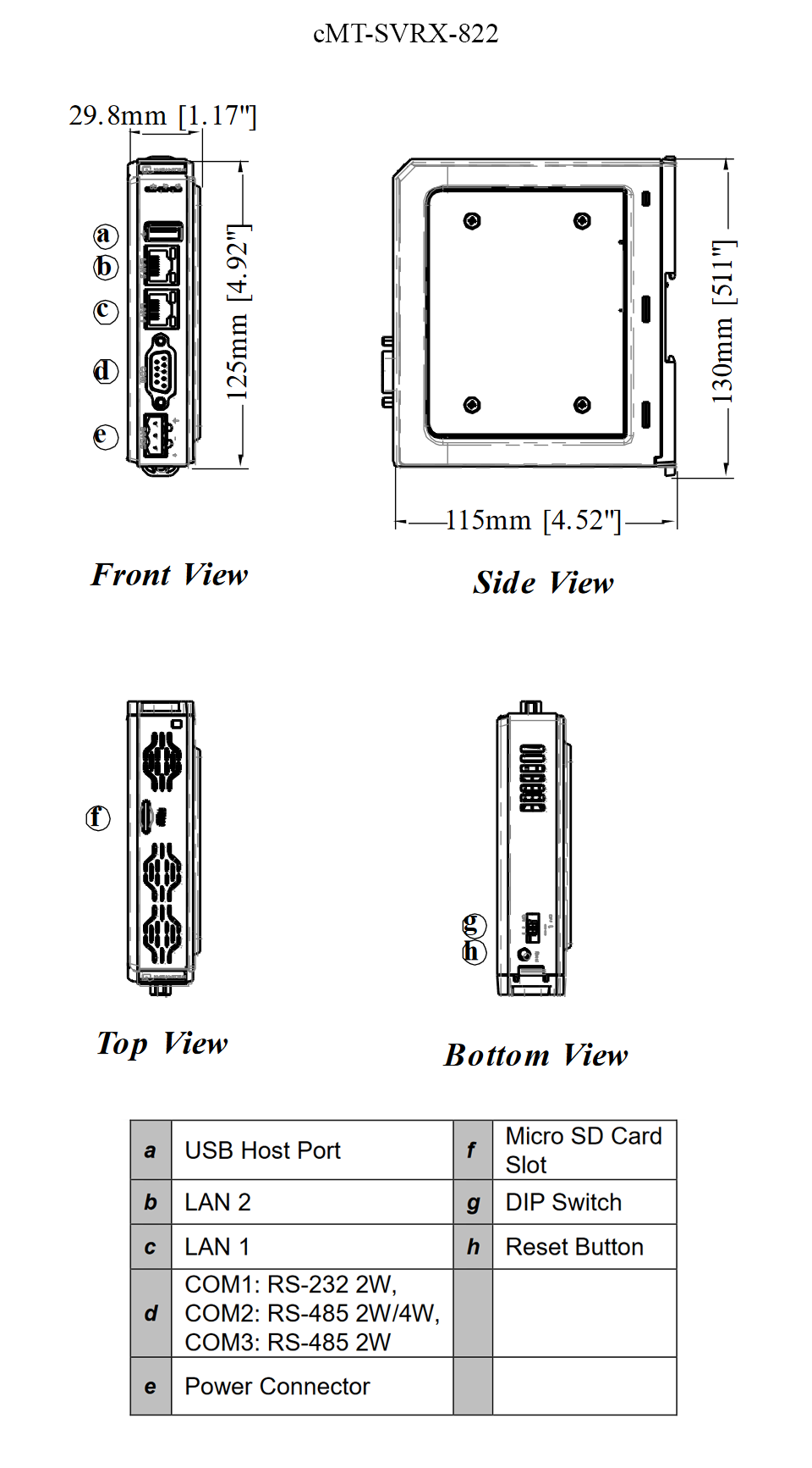

Габариты облачного интерфейса Weintek cMT-SVRX-822
Габариты: 29.8 x 130 x 115 мм
Габариты cMT-SVRX-822

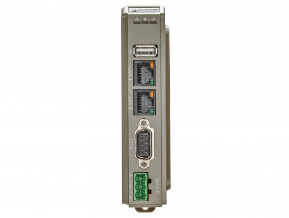

Схема соединения Weintek cMT-SVRX-822
COM2[RS485]
COM3[RS485]
Pin #COM1 (RS232)COM2 (RS485 2W)COM2 (RS485 4W)COM3 (RS485 2w)
1Data+(A)
2 RXD
3 TXD
4 Data-(B)
5 GNDGNDGNDGND
6 Data+(A)RX+
7 Data-(B)RX-
8 TX+
9 TX-
