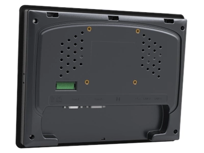

Габариты панели оператора Weintek cMT3090
260.6x203.1x36.5 мм
250x192 мм

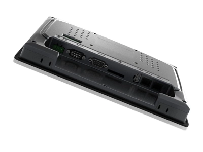

Pin # | COM2 (RS485 2W) | COM2 (RS485 4W) | COM3 (RS485) | CAN Bus |
1 | Data-(B) | RX- | ||
2 | Data+(A) | RX+ | ||
3 | TX- | |||
4 | TX+ | |||
5 | GND (is) | GND (is) | GND (is) | GND (is) |
6 | Data-(B) | |||
7 | CAN_L | |||
8 | CAN_H | |||
9 | DATA+(A) |
