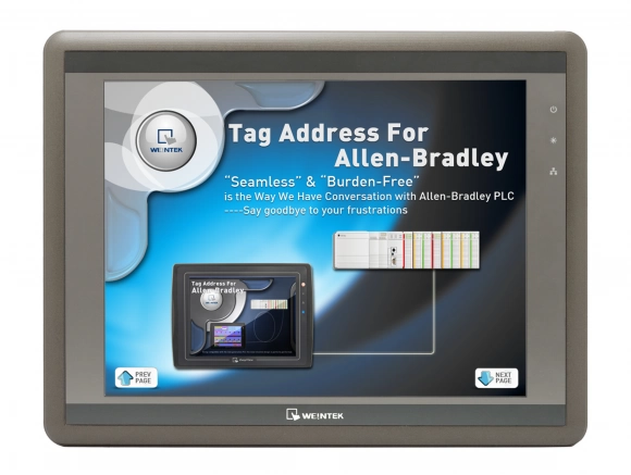

eMT3120A - 12.1" панель оператора Weintek
1 USD = 82.5467 РУБ

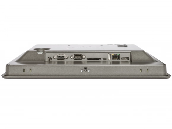

- Диагональ: 12.1″
- Разрешение: 1024x768
- Цветность: 16,2 млн
- Литой алюминиевый корпус

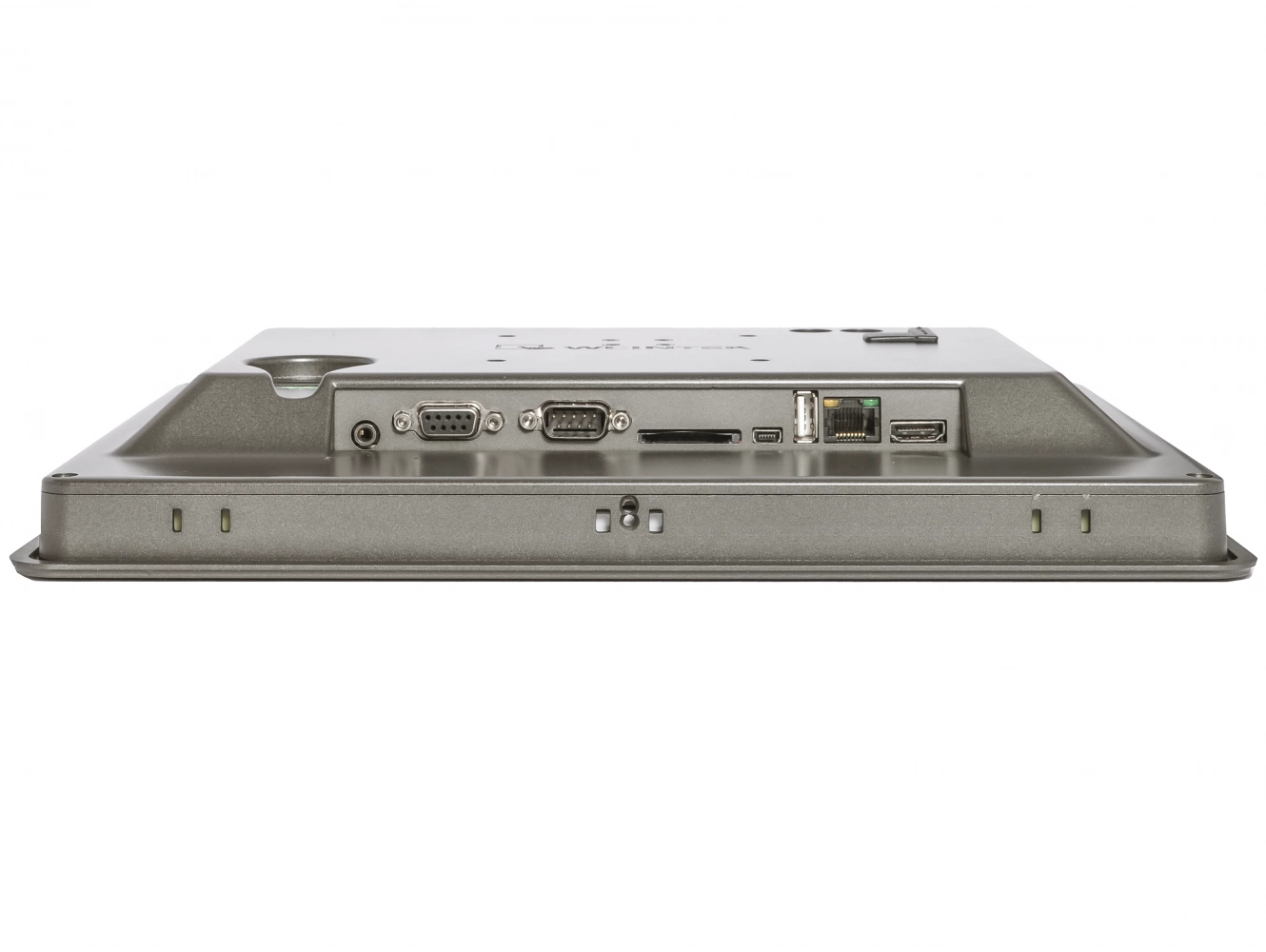

- 2 порта RS-232/RS-485, Ethernet, USB host, SD карта, CAN, линейный аудио выход
- Удаленный доступ по VNC, FTP
- Загрузка проекта: с ПК по USB, с ПК по Ethernet, с флешки, с SD карты

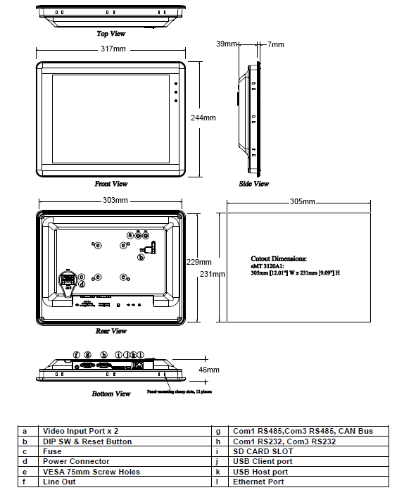

Габариты панели оператора Weintek eMT3120A
317 x 244 x 46 мм
305 x 231 мм

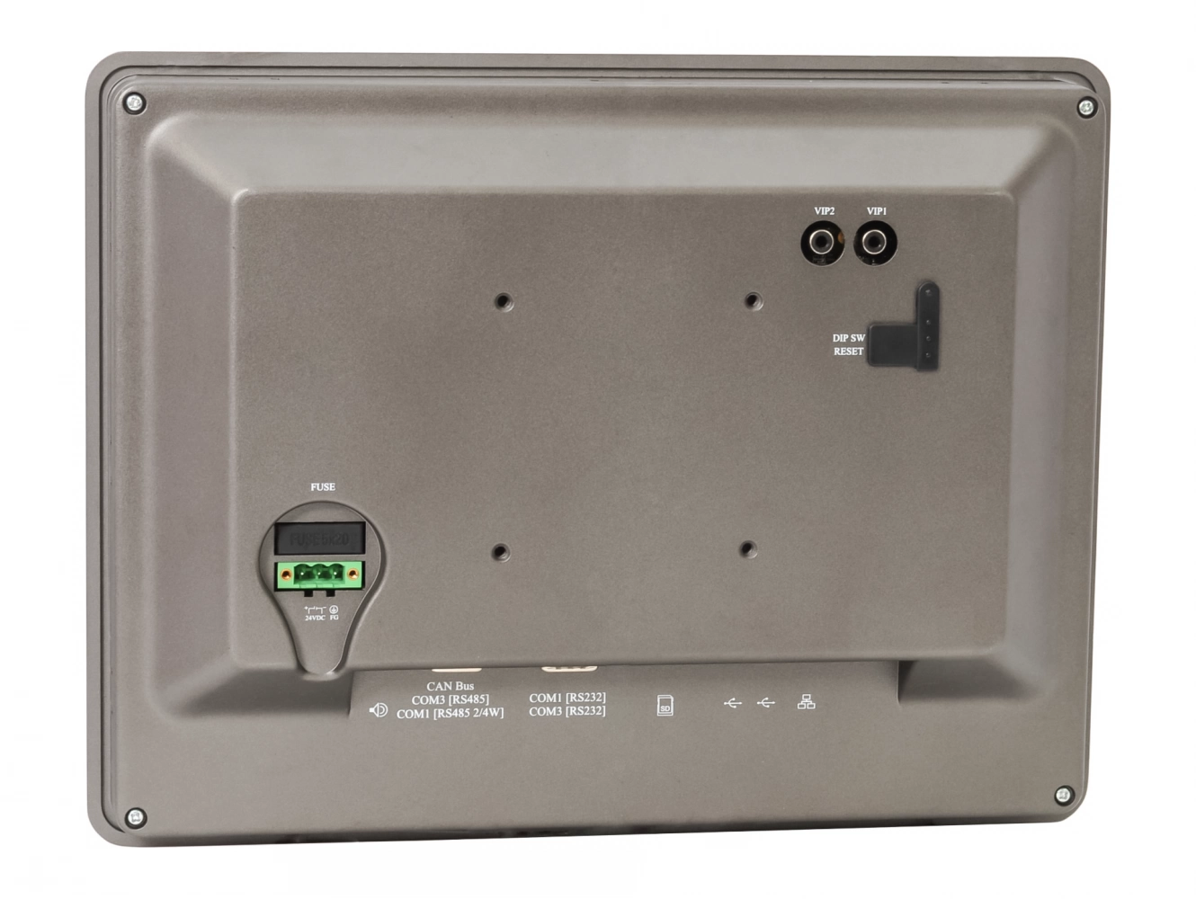

Схема соединения Weintek eMT3120A
COM3[RS232]
COM3[RS232]
1 | ||
2 | RXD | |
3 | TXD | |
4 | ||
5 | GND | GND |
6 | ||
7 | RTS | TXD |
8 | CTS | RXD |
9 |
COM1[RS485 2/4w]
COM3[RS485]
CAN BUS
COM1[RS485 2/4w]
COM3[RS485]
CAN BUS
Pin # | COM1 (RS485 2W) | COM1 (RS485 4W) | COM3 (RS485) | CAN BUS |
1 | Data-(B) | RX- | ||
2 | Data+(A) | RX+ | ||
3 | TX- | |||
4 | TX+ | |||
5 | GND | GND | GND | GND |
6 | Data-(B) | |||
7 | CAN_L | |||
8 | CAN_H | |||
9 | Data+(A) |
