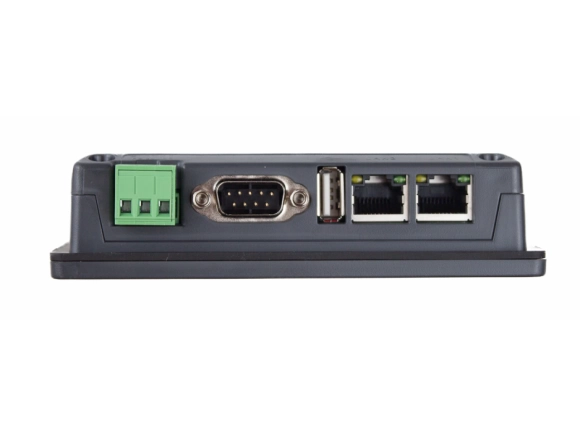

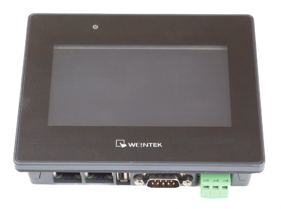

cMT2058XH - 4.3″ панель оператора Weintek (CODESYS, MQTT,OPC UA,IPS)
- Диагональ: 4.3″, широкий угол обзора
- Разрешение: 800 x 480
- Цветность: 16.7 млн
- ПО: EasyBuilderPro, EasyLauncher, cMT Viewer (бесплатное)
- 2xCOM, 2 x Ethernet, USB host
- Удаленный доступ по VNC, FTP, EasyAccess
- Лицензия EasyAccess 2.0 покупается отдельно. Уточняйте у наших менеджеров
- Лицензия CODESYS покупается отдельно. Уточняйте у наших менеджеров
- Поддержка MQTT
- Поддержка OPC UA
Технические характеристики панели оператора Weintek cMT2058XH
Диагональ экрана | 4.3 ″ |
Разрешение | 800x480 |
Яркость, кд/м2 | 530 |
Контрастность | 800:1 |
Цветность | 16.7 млн |
Угол обзора | 80/80/80/80 |
Процессор | Quad-core RISC |
Объем ОЗУ, Мб | 512 |
Flash (встроенный), Гб | 4 |
Слот SD карты | нет |
USB хост | USB 2.0 x 1 |
USB клиент | Нет |
Ethernet | LAN 1: 10/100/1000 Base-T LAN 2: 10/100 Base-T |
Последовательный интерфейс | COM1: RS-232/RS-485 2W/4W COM3: RS-485 2W |
CAN Bus | Нет |
Поддержка MPI | Нет |
HDMI | Нет |
Поддержка OPC UA | клиент |
Поддержка MQTT | Есть |

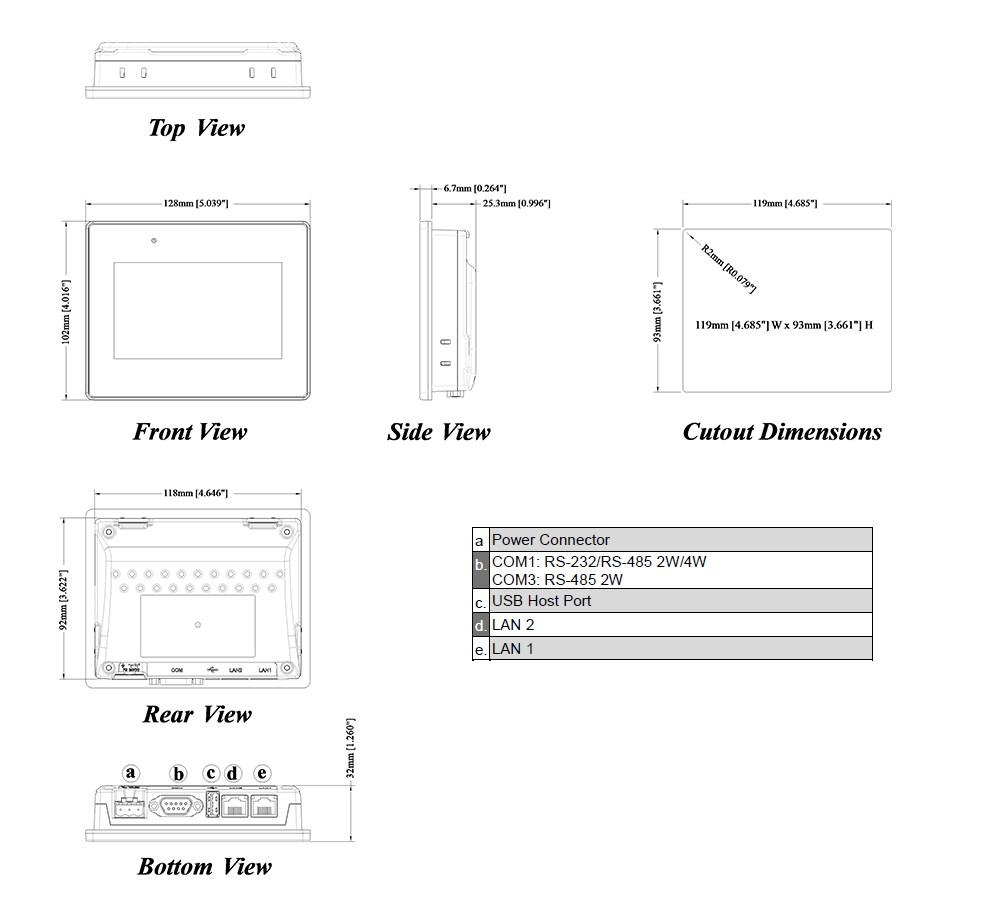

Посадочное отверстие, мм | 119 x 93 |
Габариты (Д*Ш*В), мм | 128 x 102 x 32 mm |
Вес (нетто), кг | 0.27 |
Крепление на стену | В щит |
EasyAccess | Опционально |
Codesys | Опционально |

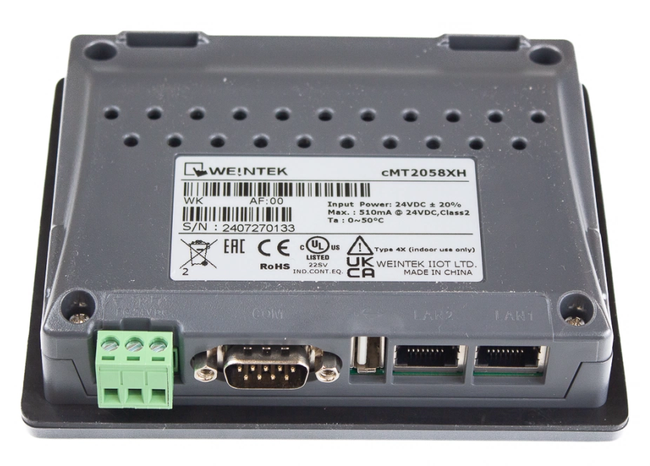

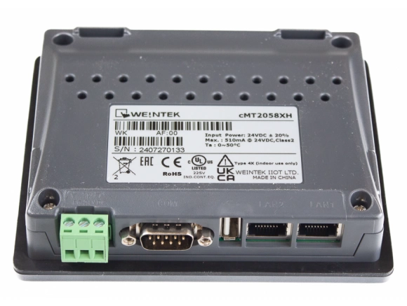

Потребляемый ток | 510 mA @24VDC |
Пробивная прочность корпуса | 500V AC (1 мин) |
Сертификаты | CE marked |
Габариты панели оператора Weintek cMT2058XH
Схема соединения Weintek cMT2058XH
COM3: RS-485 2W
9 Pin, Male, D sub
Pin # | COM1 (RS485 4W) | COM1 (RS485 2W) | COM1 (RS232 2W) | COM3 (RS485 2W) |
1 | Rx- | Data- | ||
2 | Rx+ | Data+ | ||
3 | Tx- | |||
4 | Tx+ | |||
5 | GND | GND | GND | GND |
6 | TxD | |||
7 | Data- | |||
8 | Data+ | |||
9 | RxD |
