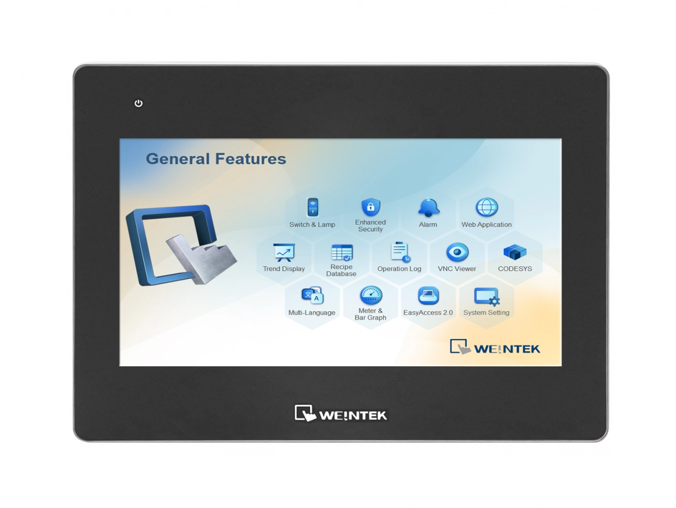

Технические характеристики панели оператора Weintek cMT2108X2
Тип матрицы TFT
Диагональ экрана 10.1 ″
Разрешение 1024x600
Контрастность 500:1
Угол обзора 70/70/80/80
Процессор Quad-core RISC
Объем ОЗУ, Мб 1000
Flash (встроенный), Гб 4
Слот SD карты Нет
USB хост USB 2.0 x 1
USB клиент Нет
Ethernet LAN 1: 10/100/1000 Base-T
LAN 2: 10/100 Base-T
Последовательный интерфейс Con.A: COM2 RS-485 2W/4W, COM3 RS-485 2W,
Wi-Fi Опционально через модуль расширения M02
CAN Bus Нет
Поддержка MPI Есть
Поддержка OPC UA клиент
Поддержка MQTT Есть
Встроенные динамики Нет
Посадочное отверстие, мм 260 x 202
Габариты (Д*Ш*В), мм 271 x 213 x 38
Вес (нетто), кг 1.2
Крепление на стену В щит, VESA 75 x 75 mm
EasyAccess Опционально
Codesys Опционально
Потребляемый ток 1A @ 24V DC
Пробивная прочность корпуса 500V AC (1 мин)
Сертификаты CE marked
cULus Listed

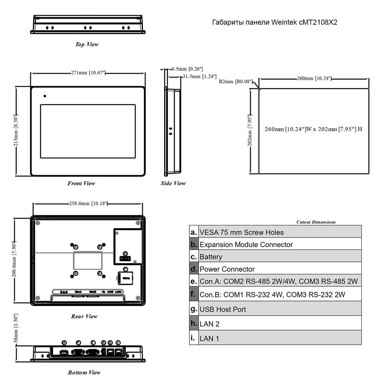

Габариты панели оператора Weintek cMT2108X2
Габариты: 271 x 213 x 38 мм
Посадочное отверстие: 260 x 202 мм
Габариты cMT2108X2

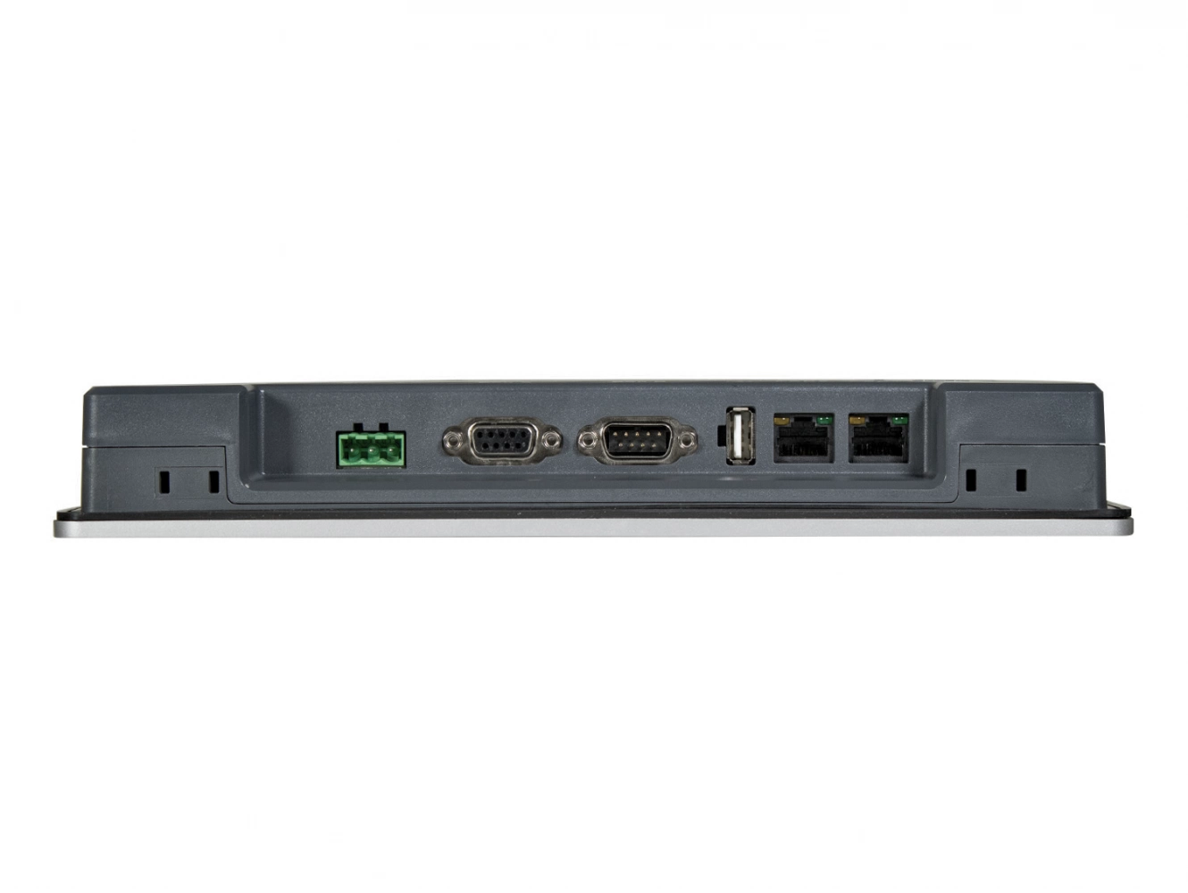

Схема соединения Weintek cMT2108X2
Pin #COM1 (RS232)COM3 (RS232)
1-
2 RxD
3 TxD
5 GNDGND
6
7 RTSTxD
8 CTSRxD
9 GNDGND
Con.A: COM2 / COM3 [RS485]
Pin, Female, D-sub
Pin #COM2 (RS485 2W)COM2 (RS485 4W)COM3 (RS485 2W)
1Data-(B)RX-
2 Data+(A)RX+
3 TX-
4 TX+
5 GND (is)GND (is)GND (is)
6 Data-(B)
7
8
9 DATA+(A)
