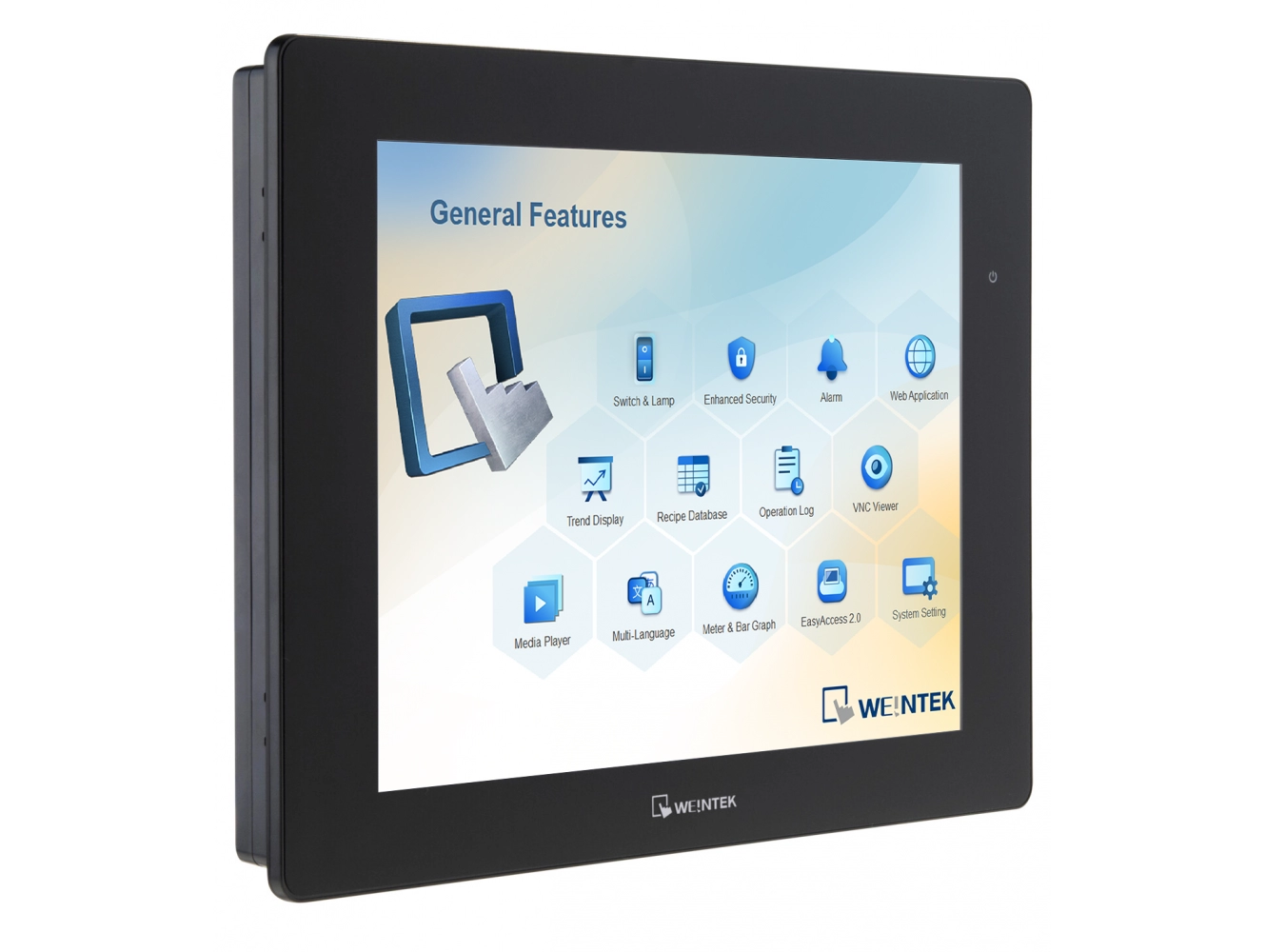

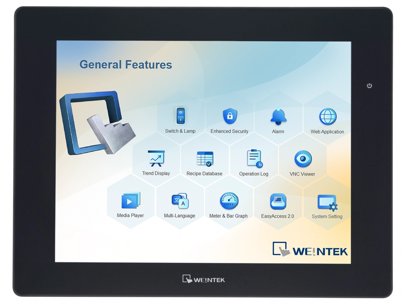

Технические характеристики панели оператора Weintek cMT2128X
Диагональ экрана 12.1 ″
Разрешение 1024x768
Яркость, кд/м2 500
Угол обзора 89/89/89/89
Процессор Quad-core RISC
Объем ОЗУ, Мб 1000
Flash (встроенный), Гб 4
Слот SD карты Micro SD x 1
USB хост USB 2.0 x 1
USB клиент Нет
Ethernet LAN 1: 10/100/1000 Base-T
LAN 2: 10/100 Base-T
Последовательный интерфейс Con.A: COM2 RS-485 2W/4W, COM3 RS-485 2W,
Wi-Fi Нет
CAN Bus Нет
Поддержка MPI 187.5K
Поддержка OPC UA клиент
Поддержка MQTT Есть
Встроенные динамики Нет
Посадочное отверстие, мм 305 x 231
Габариты (Д*Ш*В), мм 317 x 243 x 41
Вес (нетто), кг 1.7
Крепление на стену В щит, VESA 75 x 75 mm
EasyAccess Опционально
Codesys Опционально
Потребляемый ток 1.2A @ 24V DC
Пробивная прочность корпуса 500V AC (1 мин)
Сертификаты CE marked

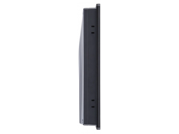

Габариты панели оператора Weintek cMT2128X
Габариты: 317 x 243 x 41 мм
Посадочное отверстие: 305 x 231 мм
Габариты cMT2128X

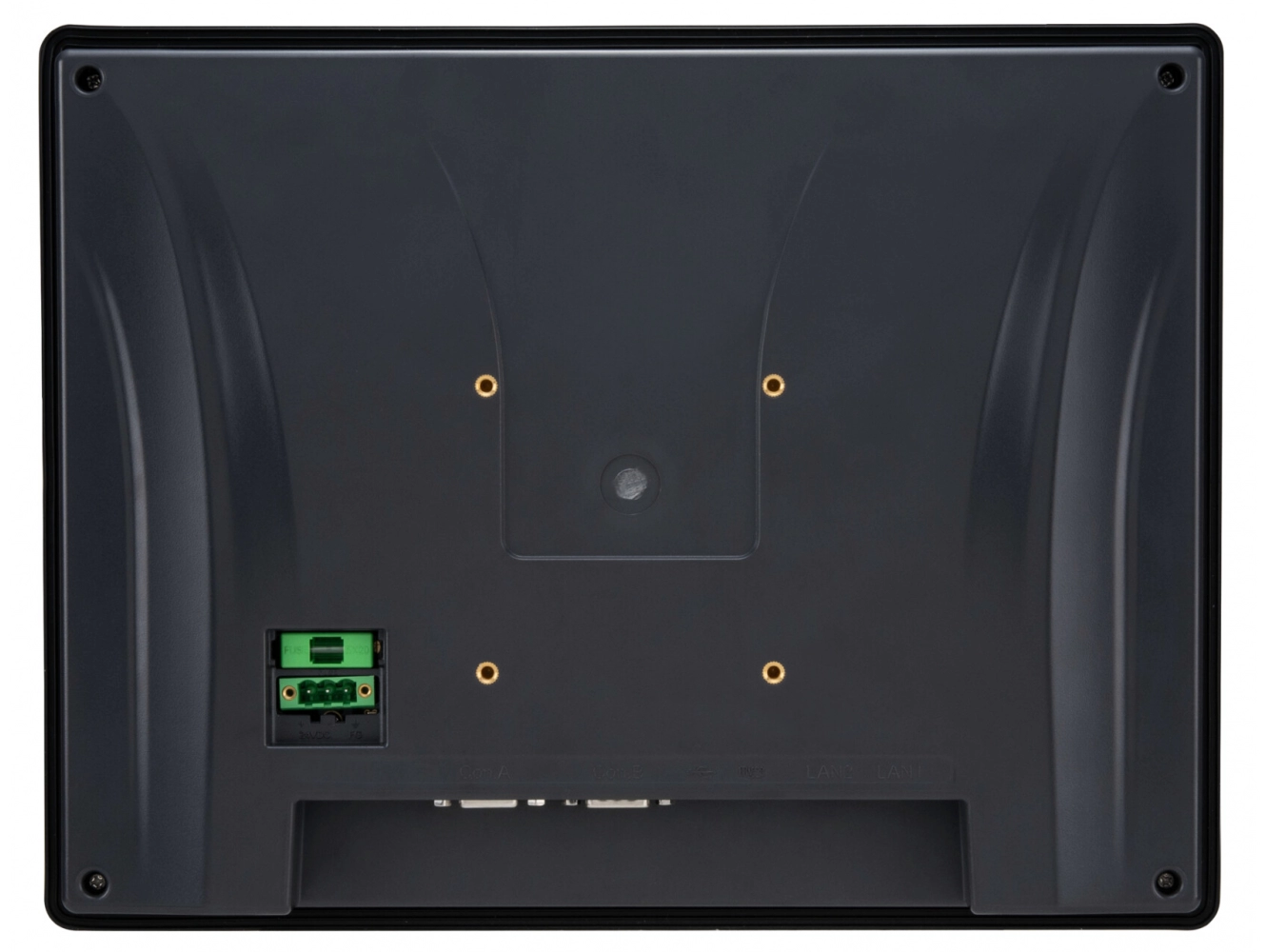

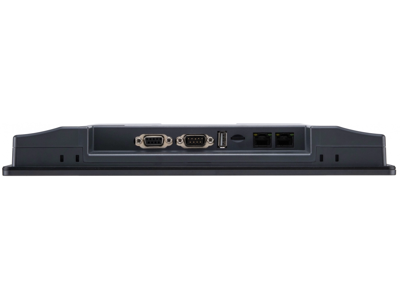

Схема соединения Weintek cMT2128X
Pin #COM1 (RS232) 4WCOM3 (RS232) 2W
1-
2 RxD
3 TxD
5 GNDGND
6
7 RTSTxD
8 CTSRxD
9 GNDGND
Con.A: COM2 / COM3 [RS485]
Pin, Female, D-sub
Pin #COM2 (RS485) 2WCOM2 (RS485) 4WCOM3 (RS485) 2W
1Data-(B)RX-
2 Data+(A)RX+
3 TX-
4 TX+
5 GND (is)GND (is)GND (is)
6 Data-(B)
7
8
9 DATA+(A)
