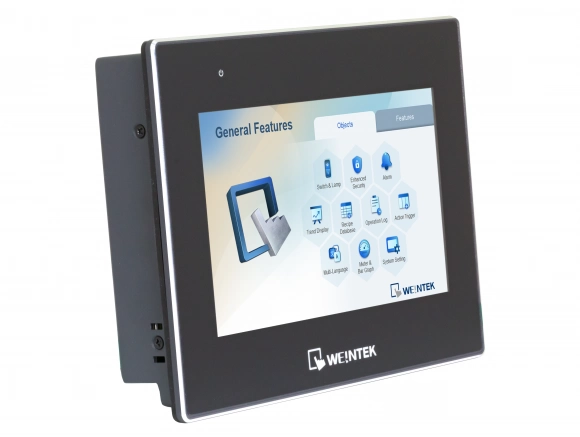

cMT3072XHT(L)
  • Диагональ: 7″
  • Разрешение: 1024 x 600
  • Высокая яркость 1000 кд/м2
  • Цветность: 16.7 млн
  • Широкий угол обзора
  • Рабочая температура -20 ~ +55 ℃
  • Алюминиевый корпус
  • 3xCOM, MPI 187.5K, 2 x Ethernet, USB host, CAN
Технические характеристики панели оператора Weintek cMT3072XHT(L)
Диагональ экрана 7.0 ″
Разрешение 1024x600
Яркость, кд/м2 1000
Контрастность 800:1
Угол обзора 85/85/85/85
Процессор Quad-core RISC
Объем ОЗУ, Мб 1000
Flash (встроенный), Гб 4
Слот SD карты Нет
USB хост USB 2.0 x 1
USB клиент Нет
Ethernet LAN 1: 10/100 Base-T x 1
LAN 2: 10/100 Base-T x 1
Последовательный интерфейс Con.A: COM2 RS-485 2W/4W, COM3 RS-485 2W, CAN Bus
Wi-Fi Нет
CAN Bus Есть
Поддержка MPI Есть
Подключение IP-камеры Есть
Подключение USB-камеры Есть
HDMI Нет
Поддержка MQTT Есть
Встроенные динамики Нет
Габариты (Д*Ш*В), мм 200.4 x 146.5 x 36.0
Вес (нетто), кг 0.8
Крепление на стену В щит
EasyAccess Опционально
Codesys Опционально
Рабочая температура, ℃ -20 ~ 55 ℃
Потребляемый ток 820mA @ 24V DC
Напряжение питания 24 ±20% V DC
Сертификаты CE marked
cULus Listed

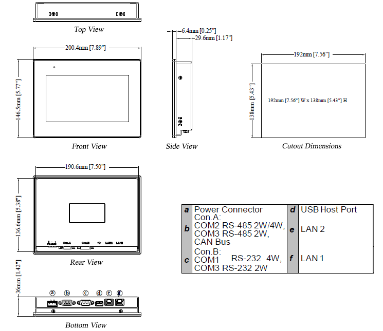

Габариты панели оператора Weintek cMT3072XHT(L)
Габариты: 200.4 x 146.5 x 36.0 мм
Габариты cMT3072XHT(L)

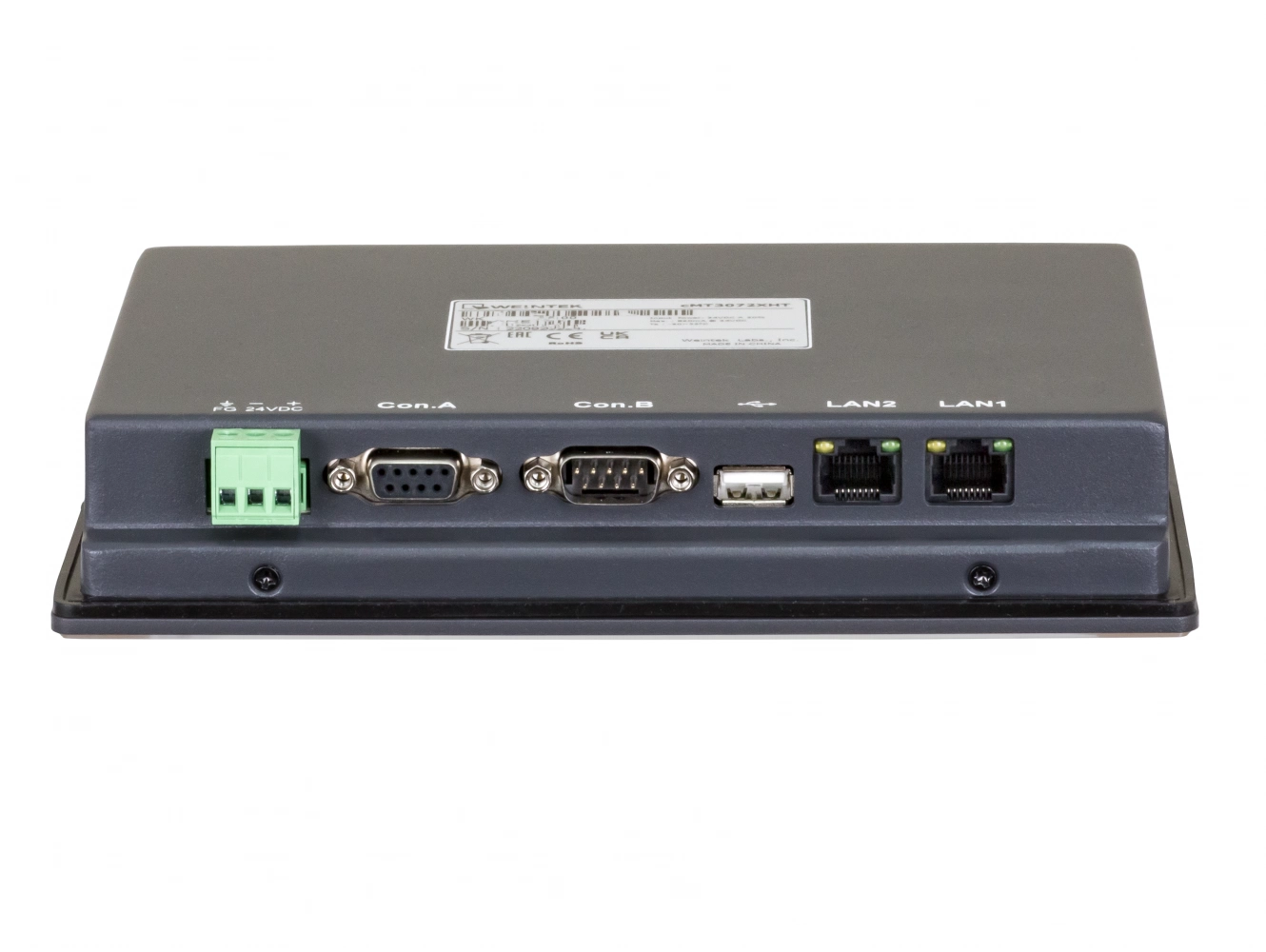

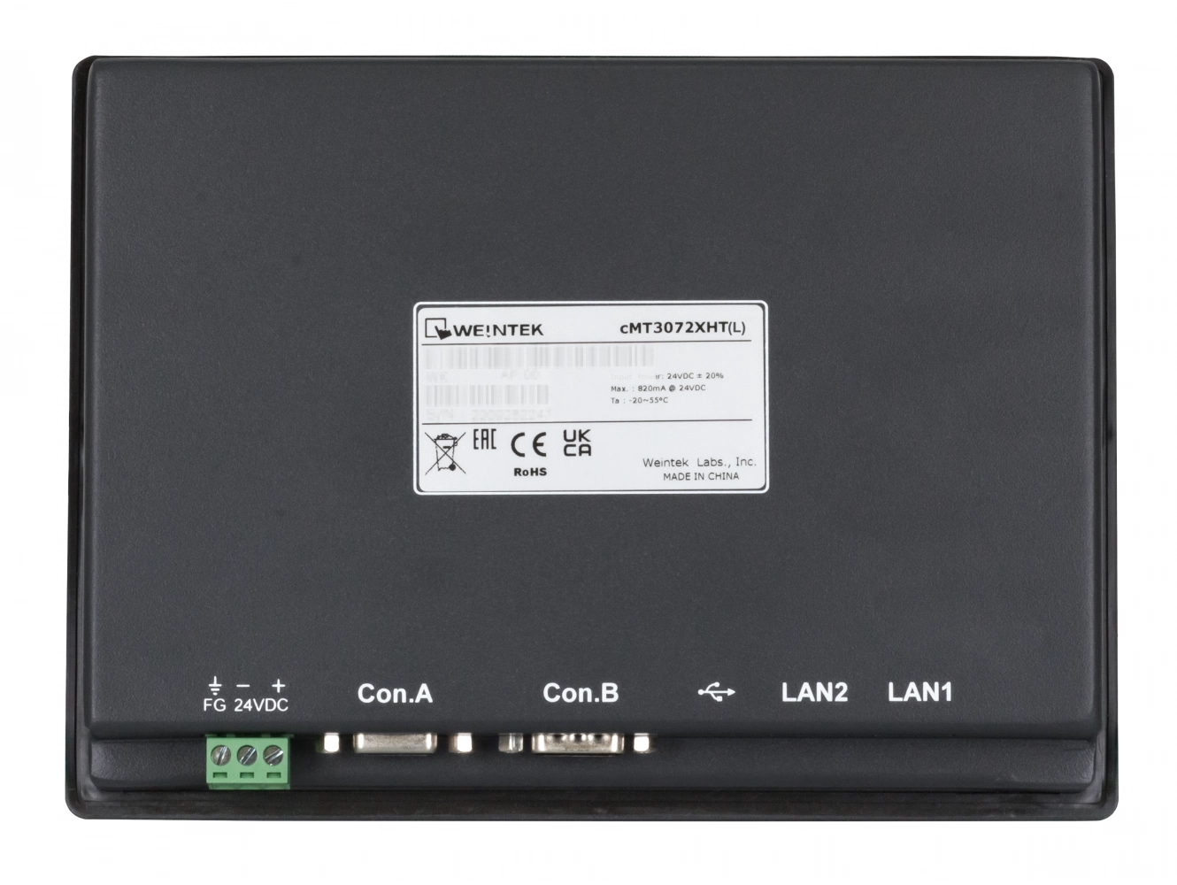

Схема соединения Weintek cMT3072XHT(L)
1Data-(B)RX-
2Data+(A)RX+
3TX-
4TX+
5GNDGNDGNDGND
6Data-(B)
7CAN_L
8CAN_H
9DATA+(A)
Pin #COM1 (RS232)COM3 (RS232)
1-
2 RxD
3 TxD
5 GNDGND
6
7 RTSTxD
8 CTSRxD
9 GNDGND
