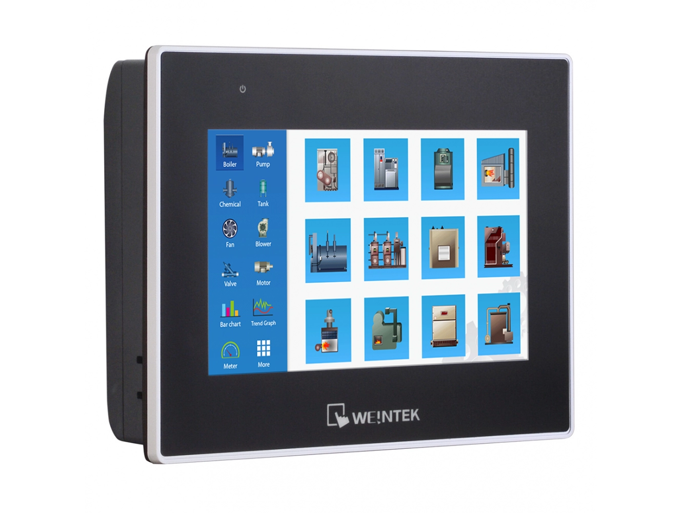

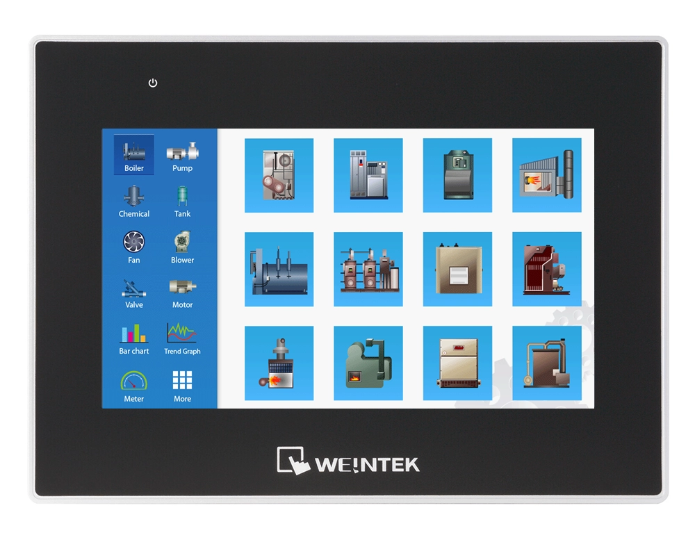

cMT3072XP - 7″ панель оператора Weintek (CODESYS,MQTT,OPC UA)
- Диагональ: 7″
- Разрешение: 1024 x 600
- Цветность: 16.7 млн
- Широкий угол обзора
- ПО: EasyBuilderPro, EasyLauncher, cMT Viewer (бесплатное)

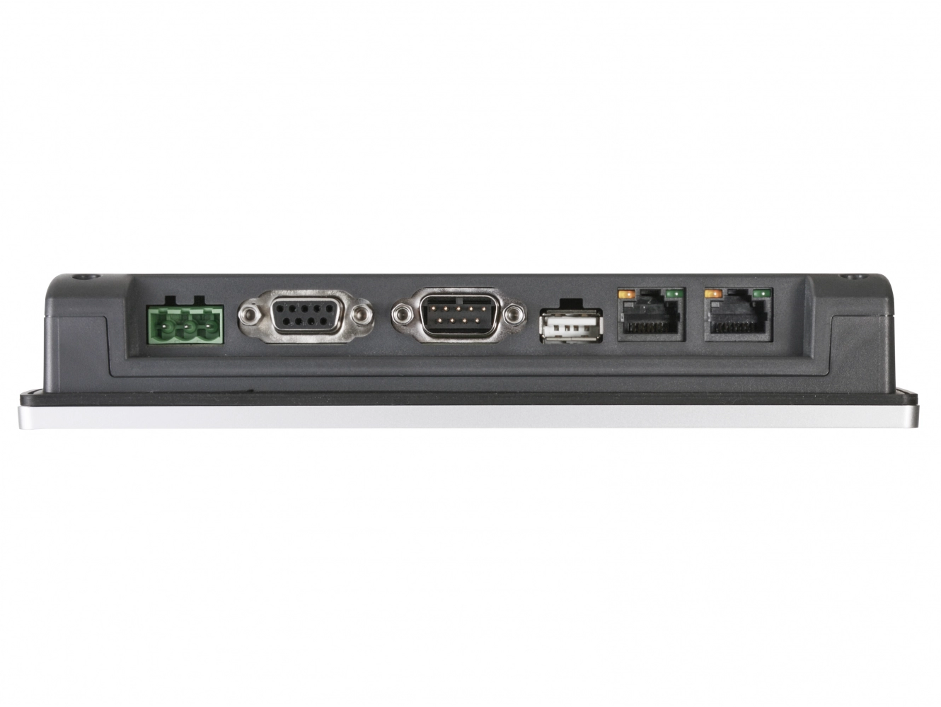

- 3xCOM, MPI 187.5K, 2 x Ethernet, USB host, CAN

USB хост | USB 2.0 x 1 |
USB клиент | Нет |
Ethernet | LAN 1: 10/100 Base-T x 1 LAN 2: 10/100 Base-T x 1 |
Последовательный интерфейс | Con.A: COM2 RS-485 2W/4W, COM3 RS-485 2W, CAN Bus Con.B: COM1 RS-232 4W, COM3 RS-232 2W |
