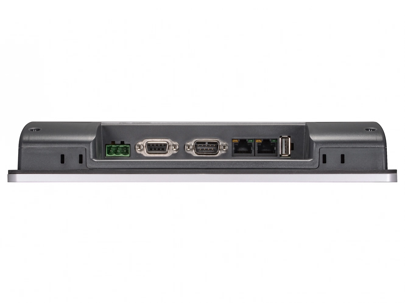

- 2xCOM, 2 x Ethernet, USB host

USB хост | USB 2.0 x 1 |
USB клиент | Нет |
Ethernet | LAN 1: 10/100/1000 Base-T x 1 LAN 2: 10/100 Base-T x 1 |
Последовательный интерфейс | Con.A: COM2 RS-485 2W/4W, COM3 RS-485 2W Con.B: COM1 RS-232 4W, COM3 RS-232 2W |

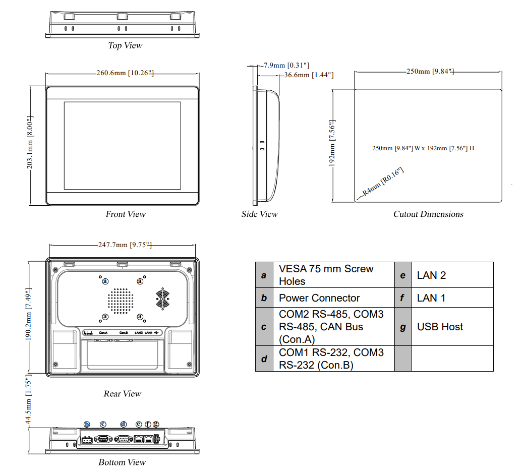

Посадочное отверстие, мм | 250 x 192 |
Габариты (Д*Ш*В), мм | 260.6 x 203.1 x 44.5 |

Габариты панели оператора Weintek cMT3092X
