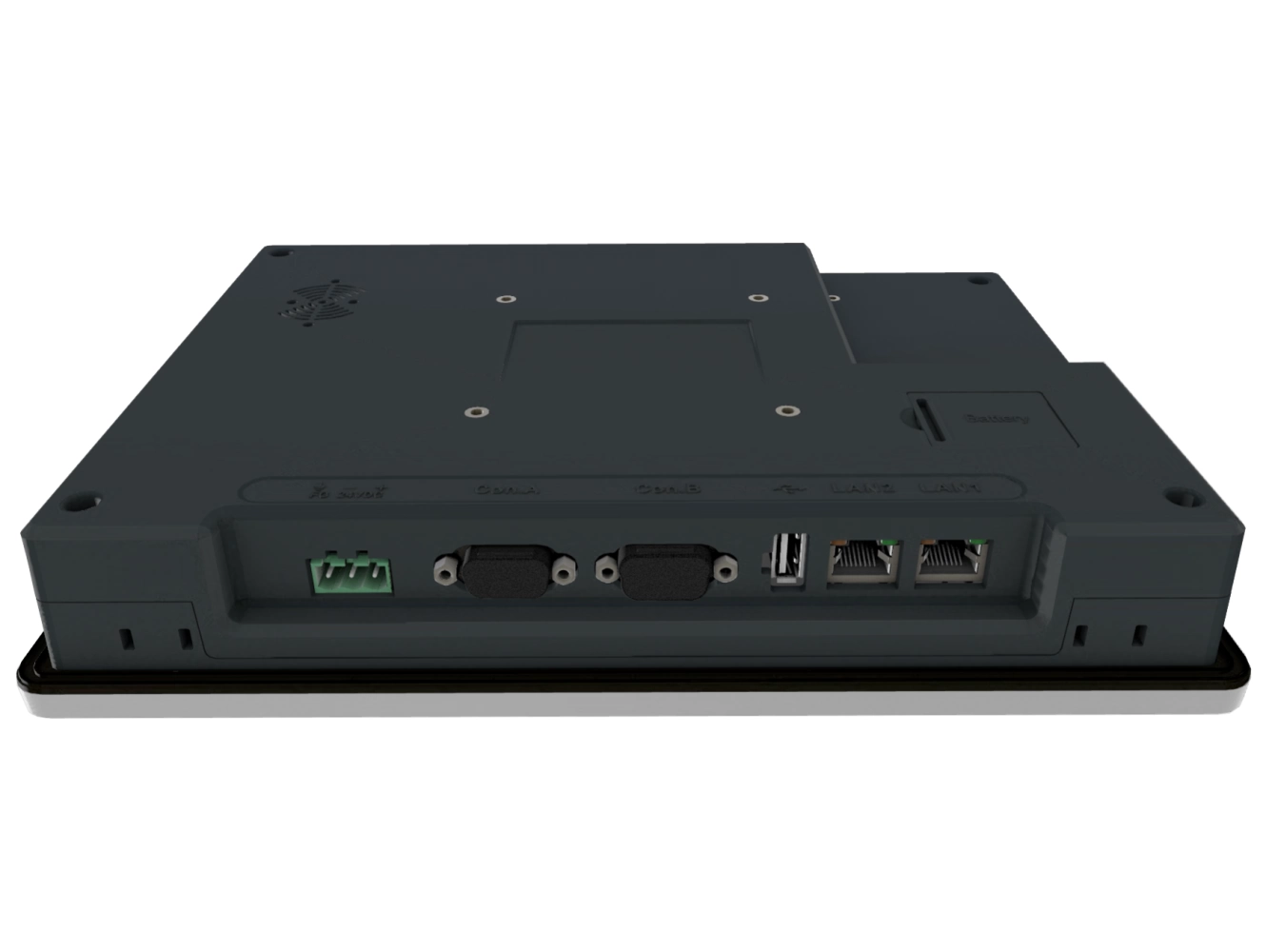

cMT3108XP (iV) - 10.1″ панель оператора Weintek (MQTT, OPC UA)
/130/cMT3108XP(iV)_1.webp)
- 10.1" 1280x800, широкий угол обзора, подсветка LED
- Емкостная сенсорная панель из закаленного стекла
- Встроенные 4GB Flash-память и RTC
- Встроенный cMT Viewer позволяет подключать и мониторить до 6 HMI
- Безвентиляторная система охлаждения
- Покрытие печатной платы
- Встроенная изоляция по питанию
- Степень защиты по фронту NEMA4 / IP66
- Имеет сертификат ATEX
- Опционально модуль M02 WiFi для беспроводного интернета
Технические характеристики панели оператора Weintek cMT3108XP(iV)
Диагональ экрана | 10.1 ″ |
Разрешение | 1280x800 |
Яркость, кд/м2 | 450 |
Контрастность | 800:1 |
Цветность | 16.7 млн |
Угол обзора | 89/89/89/89 |
Тип сенсора | ёмкостный |
Процессор | Quad-core RISC |
Объем ОЗУ, Мб | 1000 |
Flash (встроенный), Гб | 4 |
Слот SD карты | Нет |
USB хост | USB 2.0 x 1 |
USB клиент | Нет |
Ethernet | LAN 1: 10/100/1000 Base-T x 1 LAN 2: 10/100 Base-T x 1 |
Wi-Fi | Опционально через модуль расширения M02 |
CAN Bus | нет |
Поддержка MPI | Есть |
Поддержка OPC UA | сервер / клиент |
Поддержка MQTT | Есть |
Встроенные динамики | Моно |

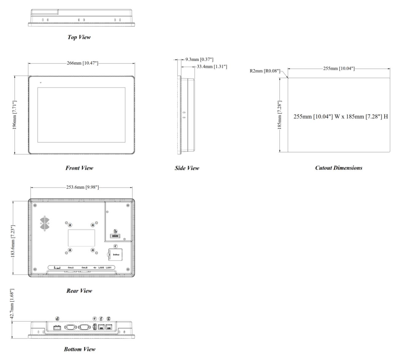

Посадочное отверстие, мм | 255 x 185 |
Габариты (Д*Ш*В), мм | 266 x 196 x 42.7 |
Вес (нетто), кг | 1.1 |
ПО для разработки проектов | EasyAccess 2.0 (опционально) |
EasyAccess | Опционально |
Web-браузер ПЛК - встроенный веб-сервер | Есть |
Лимит для сохранения архивов в панели | 40 объектов выборки данных |
Рабочая температура, ℃ | 0 ~ 55 ℃ |
Потребляемый ток | 700mA @ 24V DC |
Напряжение питания | 24 ±20% V DC |
Пробивная прочность корпуса | 500V AC (1 мин.) |
Относительная влажность, % (без конденсации) | 10% ~ 90% (без конденсата) |
Сертификаты | CE marked cULus Listed ATEX Zone 2/22 Category 3 G/D |
Габариты панели оператора Weintek cMT3108XP(iV)
.png)
