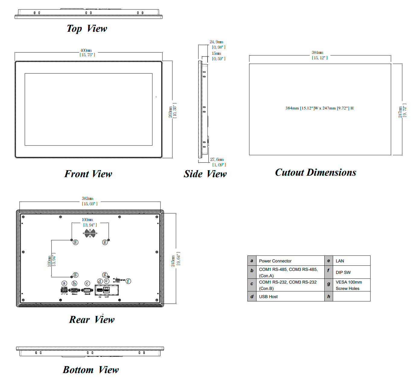

Габариты панели оператора Weintek cMT3161X
Габариты: 400x263x27.6 мм
Посадочное отверстие: 384x247 мм
Габариты cMT3161X

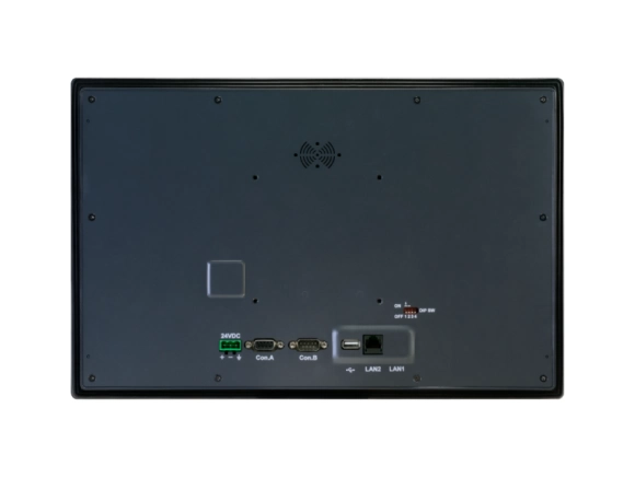

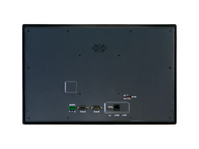

Схема соединения Weintek cMT3161X
Pin #COM1 (RS232)COM3 (RS232)
1-
2 RxD
3 TxD
5 GNDGND
6
7 RTSTxD
8 CTSRxD
9
Con.A: COM1 / COM3 [RS485] 9 Pin, Female, D-sub
Pin #COM1 (RS485 2W)COM1 (RS485 4W)COM3 (RS485)2W
1Data-(B)RX-
2 Data+(A)RX+
3 TX-
4 TX+
5 GND (is)GND (is)GND (is)
6 Data-(B)
7
8
9 DATA+(A)
