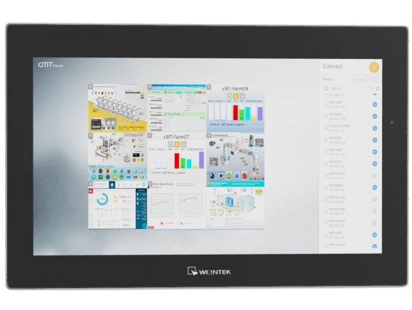

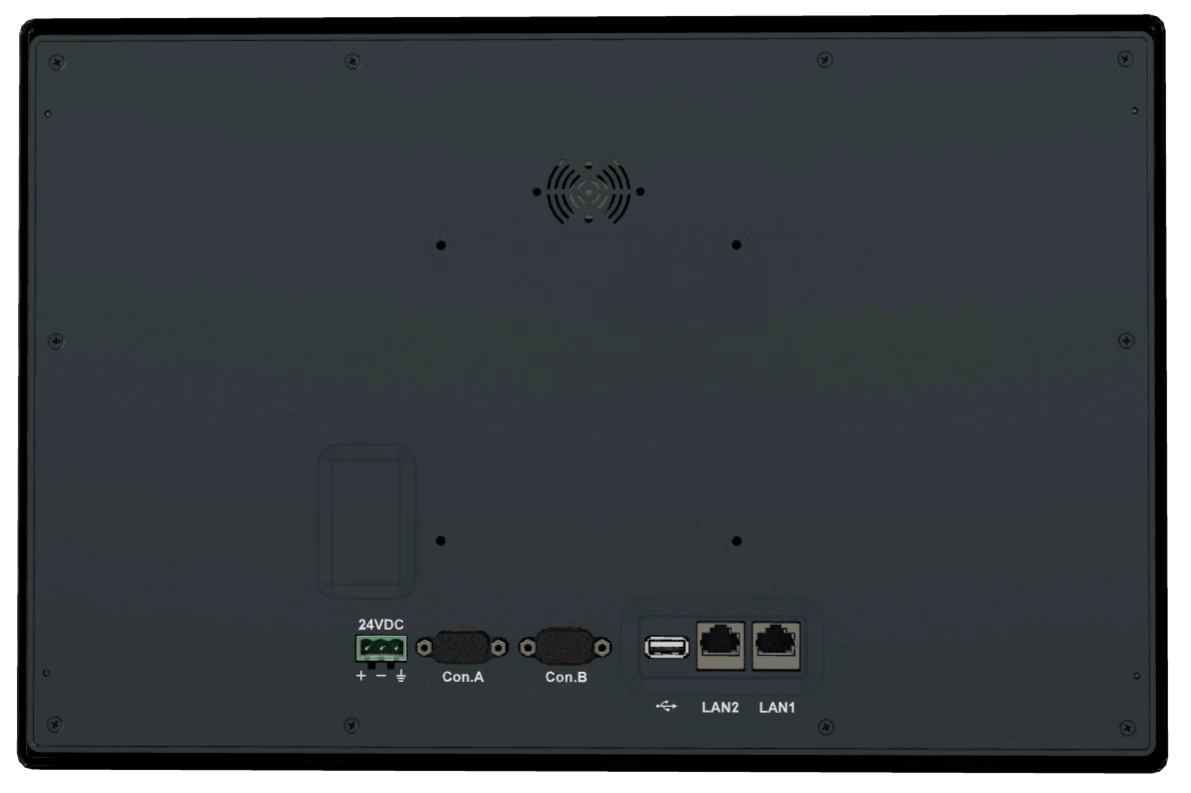

Технические характеристики панели оператора Weintek cMT3162X(W)
Диагональ экрана | 15.6 ″ |
Разрешение | 1920x1080 |
Яркость, кд/м2 | 300 |
Контрастность | 800:1 |
Цветность | 16.2 млн |
Угол обзора | 89/89/89/89 |
Тип сенсора | емкостный |
Процессор | Quad-core RISC |
Объем ОЗУ, Мб | 1000 |
Flash (встроенный), Гб | 4 |
Слот SD карты | Нет |
USB хост | USB 2.0 x 1 |
USB клиент | Нет |
Ethernet | LAN 1: 10/100/1000 Base-T x 1 LAN 2: 10/100 Base-T x 1 |
CAN Bus | нет |
Поддержка MPI | Есть |
HDMI | Нет |
Встроенные динамики | моно |
Посадочное отверстие, мм | 384 x 247 |
Габариты (Д*Ш*В), мм | 400 x 263 x 27.6 |
Вес (нетто), кг | 1.6 |
Крепление на стену | В щит, VESA 100 x 100 mm |
ПО для разработки проектов | EasyAccess 2.0 (опционально) |
EasyAccess | Опционально |
Web-браузер ПЛК - встроенный веб-сервер | Есть |
Рабочая температура, ℃ | 0 ~ 50 |
Температура хранения, ℃ | -20 ~ 60 |
Потребляемый ток | 1.3A @ 24V DC |
Пробивная прочность корпуса | 500V AC (1 мин.) |
