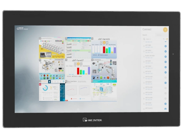

cMT3162X(iV)
  • Диагональ: 15.6″
  • Широкий угол обзора
  • Разрешение: 1920x1080
  • Цветность: 16.2 млн
  • Литой алюминиевый корпус

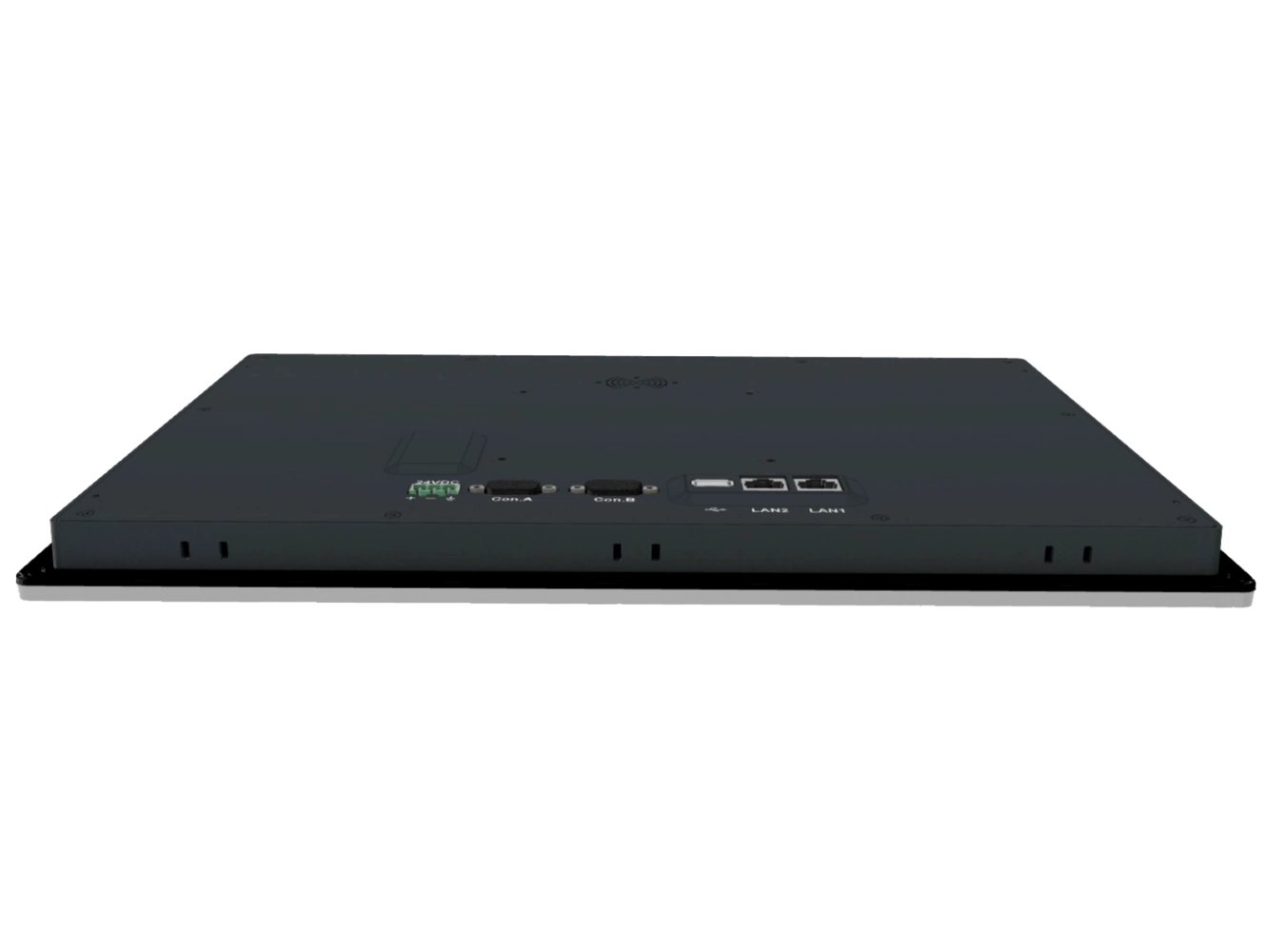

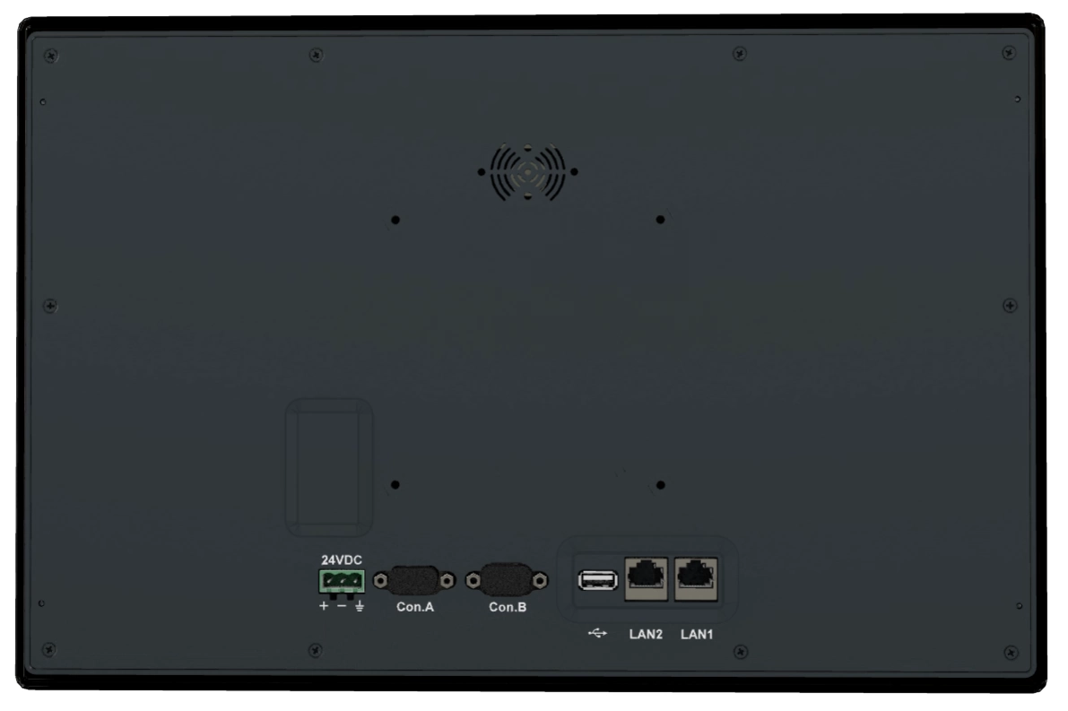

  • 2xEthernet, USB host
  • Удаленный доступ по FTP(архивы, рецепты, журнал событий), VNC (удаленная работа), EasyAccess (удаленная работа, загрузка проекта )
  • Поддержка MQTT
  • Поддержка OPC UA

LAN 2: 10/100 Base-T x 1
CAN Bus нет

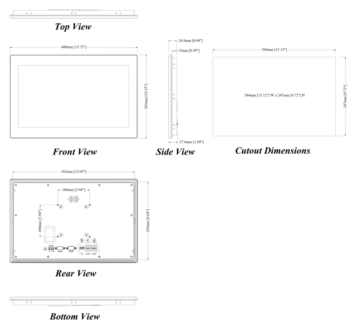

Габариты панели оператора Weintek cMT3162X(iV)
Габариты: 400 x 263 x 27.6 мм
Посадочное отверстие: 384 x 247 мм
Габариты cMT3162X(iV)
