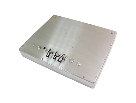

ViTAM-915AG
APLEX       Серия: ViTAM-9XXA
Панельный компьютер 15" нового поколения
Без сенсора

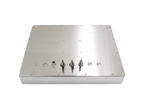

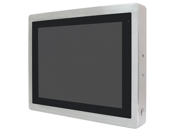

Технические характеристики панельного компьютера APLEX ViTAM-915AG
Тип матрицы TFT
Диагональ экрана 15.0 ″
Разрешение 1024x768
Яркость, кд/м2 420
Контрастность 800:1
Цветность 262K
Угол обзора 160(Горизонт) /160(Вертикаль)
Процессор Intel 6th Core i3-6100U (опционально i5-6300U/i7-6600U)
Частота, МГц 2300
Чипсет SoC
Кол-во слотов ОЗУ 1
Объем ОЗУ, Мб 8000
Тип ОЗУ DDR4 SODIMM
Жесткий диск 128ГБ SSD

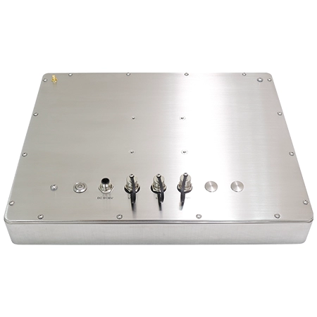

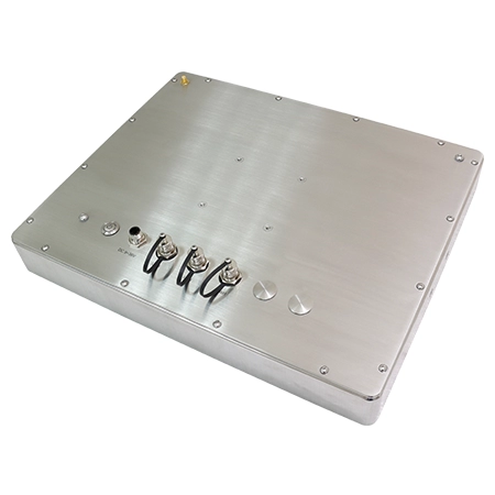

USB хост 1 x M12 8-pin for USB 2.0 с водонепроницаемой крышкой
Последовательный интерфейс 1 x M12 8pin for COM 1, 1xR232/RS422/RS485, по умолчанию RS-232 с водонепроницаемой крышкой
Степень защиты лицевой панели IP66 / IP69K
Вес (нетто), кг 7
Варианты установки VESA 75x75, Yoke mount(опция)
Рабочая температура, ℃ -20~50%°C
Температура хранения, ℃ -30~70°C
Напряжение питания 9~36V DC
Потребляемая мощность, Вт 35
Сертификаты CE / FCC CLASS A
Дополнительные опции

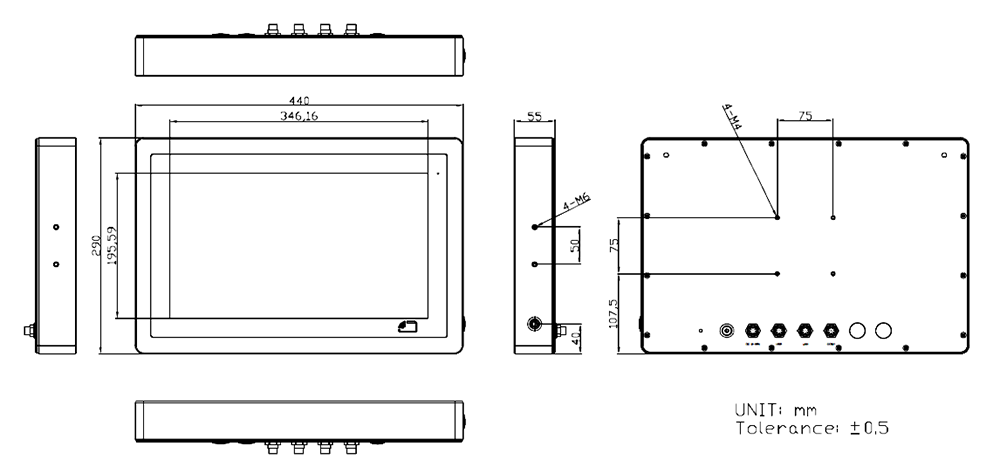

Габариты панельного компьютера APLEX ViTAM-915AG
Габариты: 399 x 324 x 53 мм
Габариты ViTAM-915AG
