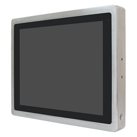

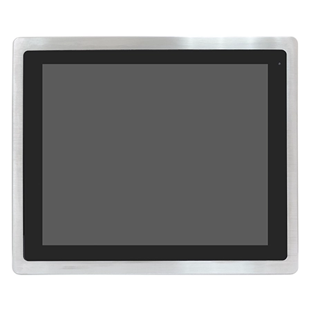

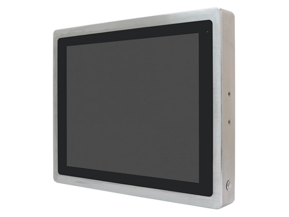

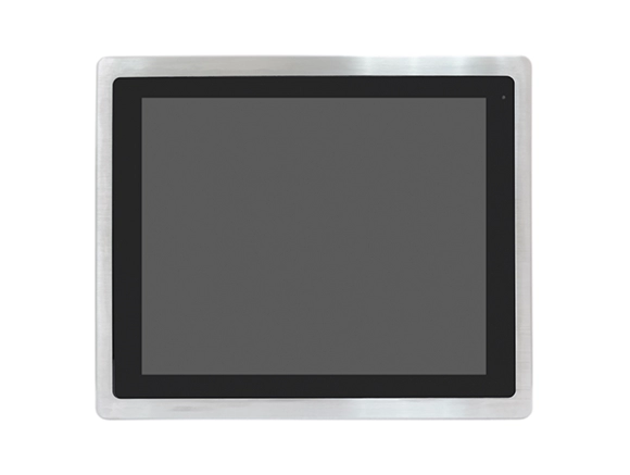

ViTAM-917AP
APLEX       Серия: ViTAM-9XXA
Панельный компьютер 17" нового поколения
Проекционно-ёмкостный сенсор
Технические характеристики панельного компьютера APLEX ViTAM-917AP
Тип матрицы TFT
Диагональ экрана 17.0 ″
Разрешение 1280x1024
Цветность 16.7M
Угол обзора 170(Горизонт) /170(Вертикаль)
Тип сенсора Проекционно-ёмкостный
Интерфейс сенсора USB
Светопропускание сенсора Более 90%
Процессор Intel 6th Core i3-6100U (опционально i5-6300U/i7-6600U)
Частота, МГц 2300
Чипсет SoC
Кол-во слотов ОЗУ 1
Объем ОЗУ, Мб 8000
Тип ОЗУ DDR4 SODIMM
Жесткий диск 128ГБ SSD

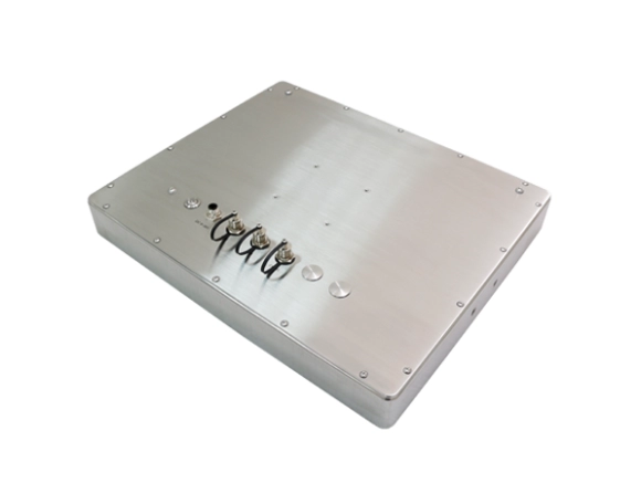

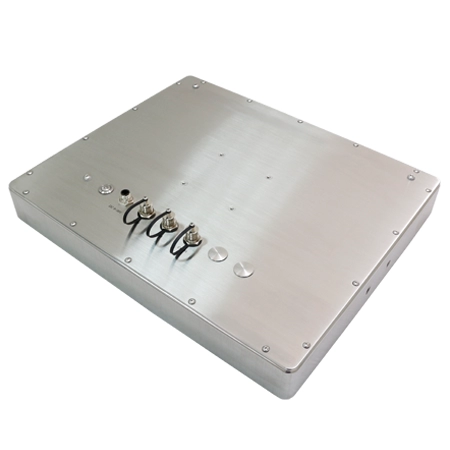

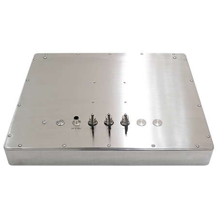

USB хост 1 x M12 8-pin for USB 2.0 с водонепроницаемой крышкой
Последовательный интерфейс 1 x M12 8pin for COM 1, 1xR232/RS422/RS485, по умолчанию RS-232 с водонепроницаемой крышкой
Степень защиты лицевой панели IP66 / IP69K
Вес (нетто), кг 8
Варианты установки VESA 75x75, Yoke mount(опция)
Рабочая температура, ℃ -20~50%°C
Температура хранения, ℃ -30~70°C
Напряжение питания 9~36V DC
Потребляемая мощность, Вт 49
Сертификаты CE / FCC CLASS A
Дополнительные опции
Габариты панельного компьютера APLEX ViTAM-917AP
Габариты: 432 x 358 x 55.3 мм
Габариты ViTAM-917AP
