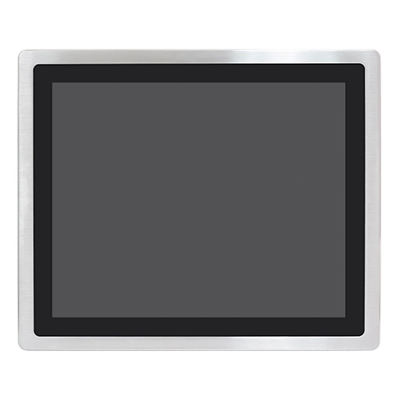

Панельный компьютер 19" нового поколения
Резистивный сенсор

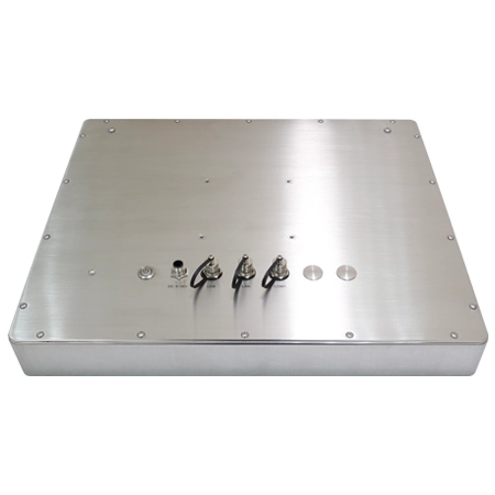

Технические характеристики панельного компьютера APLEX ViTAM-919AR
Тип матрицы TFT
Диагональ экрана 19.0 ″
Разрешение 1280x1024
Цветность 16.7M
Угол обзора 170(Горизонт) /165(Вериткаль)
Тип сенсора Резистивный
Интерфейс сенсора USB
Светопропускание сенсора Более 80%
Процессор Intel 6th Core i3-6100U (опционально i5-6300U/i7-6600U)
Частота, МГц 2300
Чипсет SoC
Кол-во слотов ОЗУ 1
Объем ОЗУ, Мб 8000
Тип ОЗУ DDR4 SODIMM
Жесткий диск 128ГБ SSD
USB хост 1 x M12 8-pin for USB 2.0 с водонепроницаемой крышкой
Последовательный интерфейс 1 x M12 8pin for COM 1, 1xR232/RS422/RS485, по умолчанию RS-232 с водонепроницаемой крышкой
Степень защиты лицевой панели IP66 / IP69K
Вес (нетто), кг 9.5
Варианты установки VESA 100 x 100, Yoke mount(опция)
Рабочая температура, ℃ -20~50%°C
Температура хранения, ℃ -30~70°C
Напряжение питания 9~36V DC
Потребляемая мощность, Вт 49
Сертификаты CE / FCC CLASS A
Дополнительные опции
Габариты панельного компьютера APLEX ViTAM-919AR
Габариты: 470 x 388.6 x 60 мм
