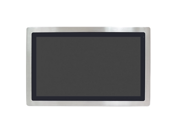

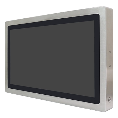

ViTAM-921AP
APLEX       Серия: ViTAM-9XXA
Панельный компьютер 21.5" нового поколения
Проекционно-ёмкостный сенсор
Технические характеристики панельного компьютера APLEX ViTAM-921AP
Тип матрицы TFT
Диагональ экрана 21.5 ″
Разрешение 1920x1080
Яркость, кд/м2 300
Контрастность 3000:1
Цветность 16.7M
Угол обзора 178(Горизонт) /178(Вериткаль)
Тип сенсора Проекционно-ёмкостный
Интерфейс сенсора USB
Светопропускание сенсора Более 90%
Процессор Intel 6th Core i3-6100U (опционально i5-6300U/i7-6600U)
Частота, МГц 2300
Чипсет SoC
Кол-во слотов ОЗУ 1
Объем ОЗУ, Мб 8000
Тип ОЗУ DDR4 SODIMM
Жесткий диск 128ГБ SSD

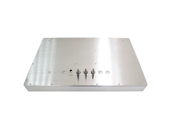

USB хост 1 x M12 8-pin for USB 2.0 с водонепроницаемой крышкой
Последовательный интерфейс 1 x M12 8pin for COM 1, 1xR232/RS422/RS485, по умолчанию RS-232 с водонепроницаемой крышкой
Степень защиты лицевой панели IP66 / IP69K
Вес (нетто), кг 10
Варианты установки VESA 100 x 100, Yoke mount(опция)
Рабочая температура, ℃ -20~50%°C
Температура хранения, ℃ -30~70°C
Напряжение питания 9~36V DC
Потребляемая мощность, Вт 43
Сертификаты CE / FCC CLASS A

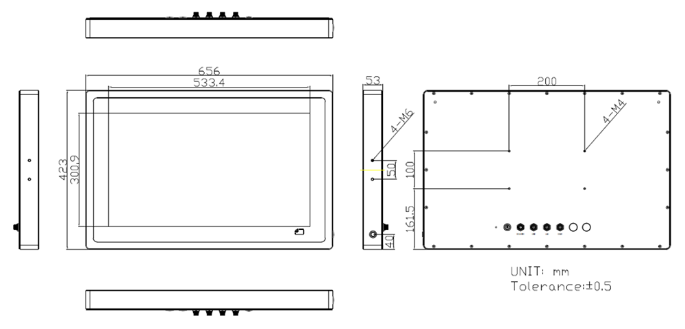

Габариты панельного компьютера APLEX ViTAM-921AP
Габариты: 571 x 362 x 55 мм
Габариты ViTAM-921AP
