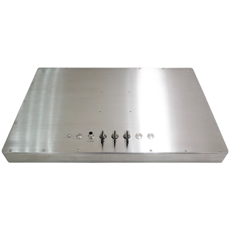

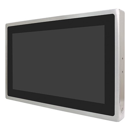

Технические характеристики панельного компьютера APLEX ViTAM-924AG
Тип матрицы TFT
Диагональ экрана 23.8 ″
Разрешение 1920x1080
Яркость, кд/м2 250
Контрастность 3000:1
Цветность 16.7M
Угол обзора 178(Горизонт) /178(Вериткаль)
Процессор Intel 6th Core i3-6100U (опционально i5-6300U/i7-6600U)
Частота, МГц 2300
Чипсет SoC
Кол-во слотов ОЗУ 1
Объем ОЗУ, Мб 8000
Тип ОЗУ DDR4 SODIMM
Жесткий диск 128ГБ SSD
USB хост 1 x M12 8-pin for USB 2.0 с водонепроницаемой крышкой
Последовательный интерфейс 1 x M12 8pin for COM 1, 1xR232/RS422/RS485, по умолчанию RS-232 с водонепроницаемой крышкой
Степень защиты лицевой панели IP66 / IP69K
Вес (нетто), кг 12.6
Варианты установки VESA 200 x 100, Yoke mount(опция)
Рабочая температура, ℃ -20~50%°C
Температура хранения, ℃ -30~70°C
Напряжение питания 9~36V DC
Потребляемая мощность, Вт 53
Сертификаты CE / FCC CLASS A

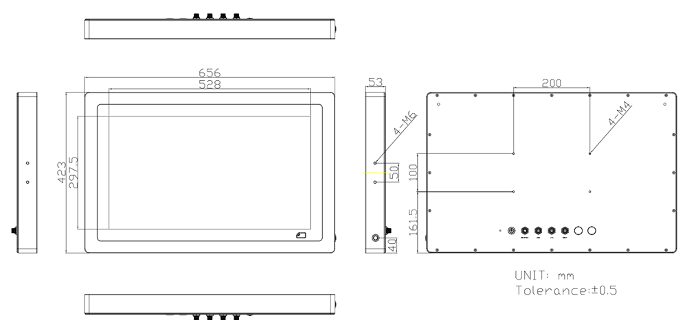

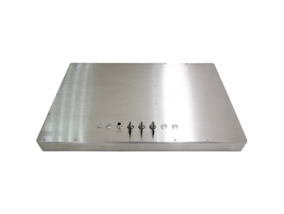

Габариты панельного компьютера APLEX ViTAM-924AG
Габариты: 656 x 423 x 53 мм
Габариты ViTAM-924AG
