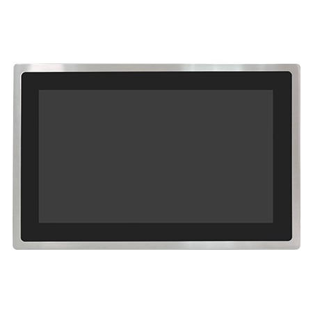

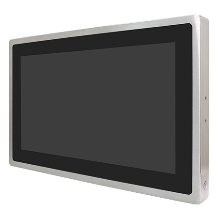

ViTAM-924AP - панельный компьютер 23.8" APLEX
1 USD = 83.6813 РУБ

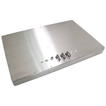

Серия: ViTAM-9XXA
Панельный компьютер 23.8" нового поколения |
Проекционно-ёмкостный сенсор |
Встроенный процессор Intel 6th Core i3-6100U (опционально i5-6300U/i7-6600U) |
Лицевая сторона и корпус из нержавеющей стали марки 304 (опционально 316) |
Класс защиты IP66/IP69K и разъемы M12 |
Модули RFID 13.56 МГц, 125 КГц, EM-Marine (опционально) |
Технические характеристики панельного компьютера APLEX ViTAM-924AP
Тип матрицы | TFT |
Диагональ экрана | 23.8 ″ |
Разрешение | 1920x1080 |
Яркость, кд/м2 | 250 |
Контрастность | 3000:1 |
Цветность | 16.7M |
Угол обзора | 178(Горизонт) /178(Вериткаль) |
Тип сенсора | Проекционно-ёмкостный |
Интерфейс сенсора | USB |
Процессор | Intel 6th Core i3-6100U (опционально i5-6300U/i7-6600U) |
Частота, МГц | 2300 |
Чипсет | SoC |
Кол-во слотов ОЗУ | 1 |
Объем ОЗУ, Мб | 8000 |
Тип ОЗУ | DDR4 SODIMM |
Жесткий диск | 128ГБ SSD |
Интерфейс накопителя | SATA3 HDD |
USB хост | 1 x M12 8-pin for USB 2.0 с водонепроницаемой крышкой |
Ethernet | 1 x Ethernet M12 8-pin с водонепроницаемой крышкой |
Последовательный интерфейс | 1 x M12 8pin for COM 1, 1xR232/RS422/RS485, по умолчанию RS-232 с водонепроницаемой крышкой |
PCI | 1 x miniPCIe slot для Wifi/BT (опционально), 4G/LTE (опционально) |
Аудио | Realtek ALC269Q HD audio codec |
Разъем питания | 1 x M12 3-pin DC |
RFID | RFID (радиочастнотная идентификация) для авторизации в системе (опционально) |
Материал корпуса | Корпус из нержавеющей стали (304, опционально 316) |
Степень защиты лицевой панели | IP66 / IP69K |
Вес (нетто), кг | 12.6 |
Варианты установки | VESA 200 x 100, Yoke mount(опция) |
Настенное крепление VESA 75 | VESA 75x75 |
Операционная система | Windows 7 64 bit, Windows 8 64 bit, Windows 10 IoT 64 bit |
Рабочая температура, ℃ | -20~50%°C |
Температура хранения, ℃ | -30~70°C |
Напряжение питания | 9~36V DC |
Потребляемая мощность, Вт | 53 |
Сертификаты | CE / FCC CLASS A |
Дополнительные опции
Имеются два свободных слота для установки дополнительных интерфейсов на выбор: 2 x USB 2.0, 1 x USB 3.2, 1 x LAN, 1 x COM, 1 x CAN. |
Габариты панельного компьютера APLEX ViTAM-924AP
656 x 423 x 53 мм
